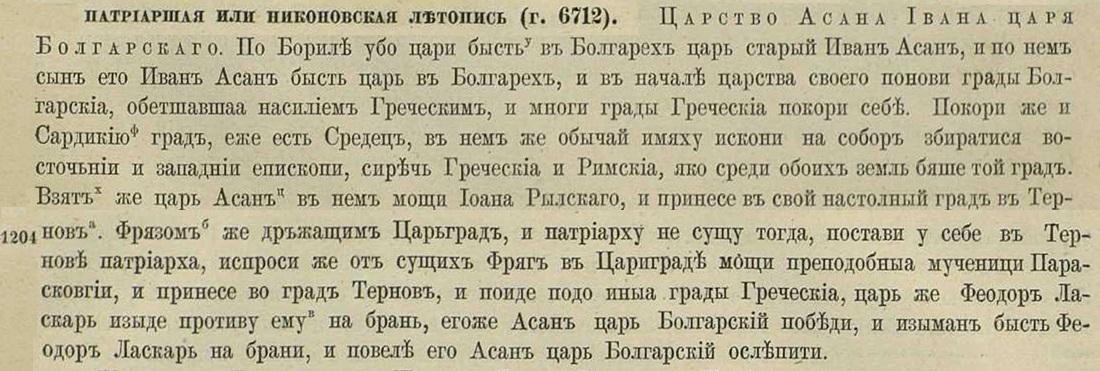

Според Никоновската хроника мощите на Йоан Рилски са пренесени от Средец в Търново от Асан, синът на стария Асан. Бях написал Асен, ама като прочетох Евристей, се поправих, защото и в руския текст е Асан.

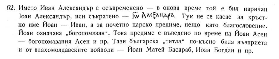

Проф. Асен Василиев в книгата си „Социални и патриотични теми в старото българско изкуство” (изд. 1973 г., с. 67) е написал за Йоан Александър:
