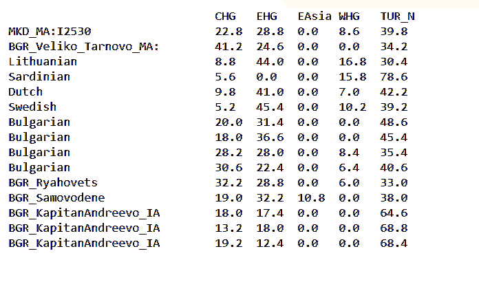

Между другото тая сутрин ти направих 5-way modeling на няколко образци.  Сам ще видиш, че има разлики с тоя на лазаридис. причината е, че неговия е много-по-добър от моя; в същото време, резултатите грубо следват тези на лазаридис, с изкл. на кавказкия компонент на самоводене, който в моя модел излезе по-малък. Едната причина е че първоначално всички проби излязоха с надут кавказки компонент за сметка на неолитния; нямах време да си играя и просто махнах единия от образците от кавказ, за да го редуцирам; което обаче се отрази доста лошо точно на самоводене, наду компонента на ИЕЛС на абсолютно всички и т.н., но по-добре така; сложих и съвр. сардинци, литванци швед и мисля, холандец, за коректив при сравнението на компонентите; най-общо, моделът и е*грешен*, а в случая със самоводене направо пада, но, отразява грубо *тренда на компонентите* при съвр. образци и дава груба база за сравнение с тези от миналото. Не е кой знае колко сполучлив и този на лазаридис е естествено, по-точния и верния; но можеш да видиш, че грубо го следва и оттам да си правиш сметката, която и да би била тя. Поздрави и за съжаление, модел с много дефекти, макар и неособено големи, но набързо толкова. Част от ИЕХГ трябва да отиде към КХГ, и забравих да уточня, WHG e всъщност WHG +Балкански ловци събирачи, не можах да ги отделя добре и накрая ги събрах в едно..

Според мен много ясно се усеща, че на Самоводене 5 компонента са му малко. Прелива всичко от модел в модел, също както Хаак прехвърляше. Кавказ отива в ИА и ТМБ, БЛС и Леванта се компенсират. Явно му трябват повече компоненти и то в контекста на останалите проби. Не знам как стои въпросът технически.
най-добрата имитация на самоводене, която направих (не съм я поствал, но въпроса е, че се доближих и там до максимум 90%), но да не забравяме - имитация, е 8-компонентна, беше нещо като 1 хун цент. азия, 2-ма сармати унгария, 2-ма сзегед юг, пак унгария, от същата епоха, 1 алан кавказ,  1 черняхов още един 1 черняхов ИЛИ гнездово. На 90%, защото не му стигаше малко средна азия и малко кавказ, а унгария му идваше повечко, но, това е най доброто. Само с образци от неговата епоха. 8 е добре, защото можем да говорим за ниво прадядовци/прабаби заради цифрата, която се получи случайно. Но това може да е чисто механична подредба. Оттам нататък не съм се занимавал, няма смисъл, но ще продължим с новите образци а и там не съм сам, има цял екип изключително професионални хора. Между другото си поиграх и с ибд, пак със сходен резултат, единични фрагменти по посока средна и централна азия, останалото по полосата кавказ-унгарска пуста. Но отново, оттук нататък вече е загуба на време за мен.

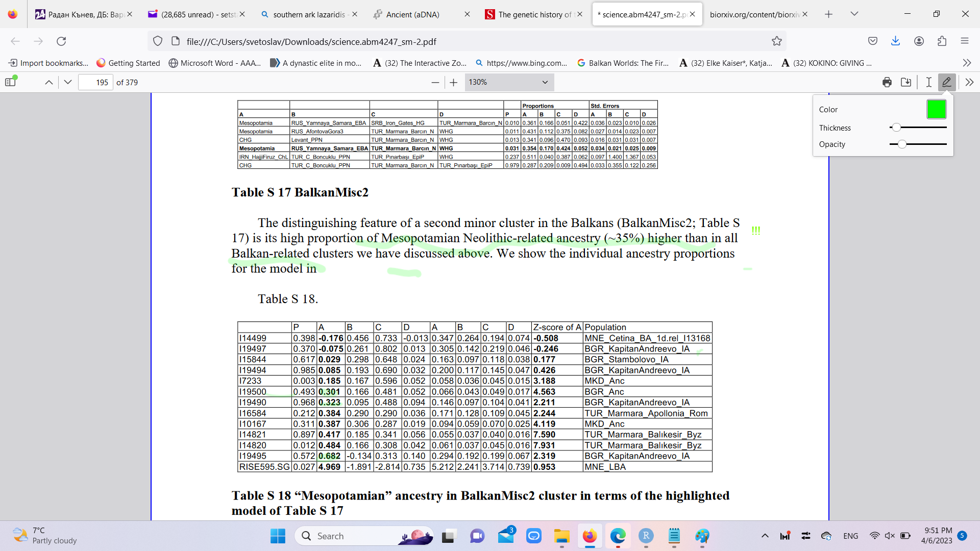

а, кухулин, ми той ледът се пука. от стр. 195. Нямат висок анатолийски неолит кап. андреево. друг е. т.е. имат и анатолийски, но основния е друг. Няма да повярваш какво обаче имат. и въобще какво имат траките от южна б-я (все пак има и проби от долината на казанлъшките царе... гледам и не вярвам на очите си. благодаря ти, че ме провокира да го прочета. Изумително, с изумителни следствия изобщо относно произхода и появата на е1б на балканите, май...е**си мамата, единия от тях е с 68% месопотамски неолит; друг е 35%. Това е лудост. Дето се вика, this is sparta - само дето не е. друго е. Шок. Това как не са го надушили автохтонците? А, да, ние го нямаме. имам предвид сегашните; всъщност днес докато правех 5-веъ моделинг закачих 3-4% левант у два от съвр. образци, обаче 65% месопотамия е просто... друга бира. И никой не го е забелязал след толкова дискусии и лъскане на тия образци, и от български автохтонци, и от албанци и т.н.? Е*** Това е бомба и шок. Ще кажа на колегите траколози. Открито във форума на наука, както обикновено. Запазена марка :) Не са от микена тия. Мигранти са, ама от двуречието. Пресни.Това кво беше там по него време? Асирийци май. асирийци, вавилоняни, не знам какво друго. Трябва да се виде какво пише в учебниците за края на бронза и началото на желязната епоха в двуречието.
Днес следобед пак прегледах онзи доклад на Флегонтов, тоя път малко по-добре подготвен теоретически. ИБД му е майката, иначе при толкова сложни комбинации компонентите явно дават лъжлив сигнал от време на време. Мислиш го за ТБД, а той Месопотамия. Обаче дали е Месопотамия... Много високи п-стойности на индивидуалната разбивка.
