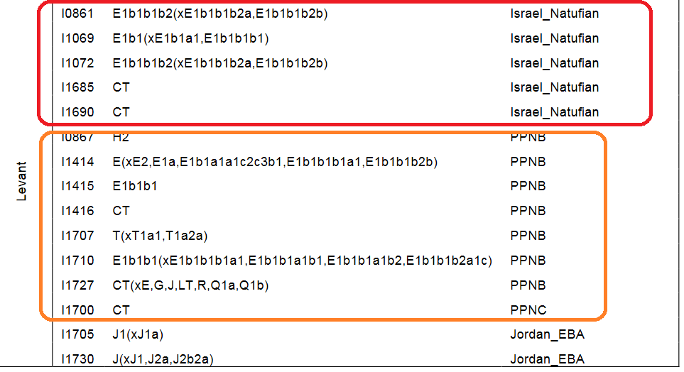

Не съм сигурен за каква афро-азиатска група пита Кухулин тук (
) но презумирам че пита за първите неолитни фермери от леванта. Виждам и че някой набързо го е подвел, а това не е добре. Отговорът:  image.png
А по отношение на аутозомното днк? От същото изследване: "Among first farmers, those of the Levant trace ~2/3 of their ancestry to people related to Natufian hunter-gatherers and ~1/3 to people related to Anatolian farmers (Supplementary Information, section 7)". Изследването: https://www.ncbi.nlm.nih.gov/pmc/articles/PMC5003663/ Nathufians: https://en.wikipedia.org/wiki/Natufian_culture.  Популацията, донесла земеделието на балканите, обаче не е близкоизточна, а анатолийска, с гоном, типичен за анатолийскте -ловци събирачи от мезолита. Иначе от същото изследване можем да видим, че най-стария образец от G2 всъщност е от иранското плато, има изглежда някакъв континиум меж ду ирански ловци събирачи и анатолийски такива, които споделят горната хаплогрупа, която обаче отсъства при първите фермери (т.е. натуфианските групи от израел и палестина). Освен горното има твърде много мъгла и неясноти по въпроса за зараждането на земеделието и нещата може и да се променят малко някой ден, но едва ли по отношение на разбирането ни за генетиката на натуфианските групи от мезолита и неолита. Дали тези груби са африкански обаче е повече от спорно и отговорът засега е "не". По скоро, Египет е смесица, първоначално, между натуфианска група дошла от север и една обскурантистка и странна популация от Мароко, която няма много общюо с никой, за когото се сещате и най-любопитното в нея е 5% днк, което напълно отсъства у всички тествани групи и се е отделило от предшествениците на останалото човечество преди 350 хил. г. Та тия "марокански ловци-събираи" са носели 5% от тази странна и отпаднала от еволюционното дърво, но несъмнено човешка, група. Останалите 95% не са толкова интересни като тия 5%. Дали египтяните са бнаистина 50%/50% натуфианци -мароко е доста спорно, според самите автори на изследването, възможно е това раделение да е механично и да са нещо трето. Едва ли помогнах за поясняването на проблема, поставен от Кухулин, но пък това очертаното в червено е отговора, без да е пълен. П.С. Натуфианците обаче могат (и бяха представиени) и като смесица от 50% ирански неолит и 50% марокански неолит (ония същите). Като се има предвид обаче че мароканския образец е на 24 хил. г. натуфианските на 11 хил. г. и празнотата от образци от това време, и колко малко (нищо) не знаем за човечеството в района между мароко-близък изток-майната си от горния, твърде отдалечен период, нещата е възможно да са напълно различни и това да са само 2 парченца от мозайка с хиляди късчета, за която нищо не знаем и я възстановяваме по тези 2-3 късчета, я тя е биля от хиляди, поради което всичко, което мислим (като пропорции и кой оит кого произлиза), да е погрешно. Твърде малко знаем, за твърде древни времена, в горещ климат, който деградира костно днк.
Редактирано от Южняк
пропуснати факти
Предполагам говориш за групата TAF ?

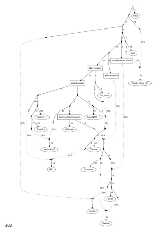

ТАФ пробите показват ясно смесване с Леванта. Много интересен индивид от Гуанчите е gun011  и той е най-близък до ТАФ хората.
Ето как ги е моделирал Лазаридис в "непубликуваното" изследване:
https://www.biorxiv.org/content/10.1101/423079v1

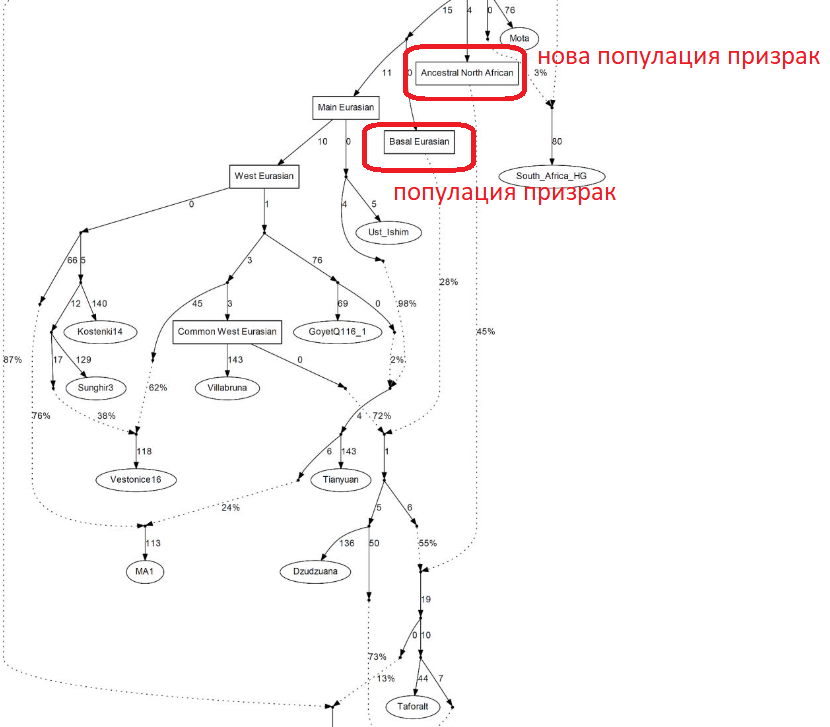

Тантин, Лазаридис в това същото изследване ги моделира по 10-на различни начина, като написа, че всичките варианти горе-долу еднакво вероятни. А може и по 20 начина да бяха. И се предаде.
Кухулин, на мен много ми се иска да го свържем, пиша нещо по въпроса от известно време, май даже е вече под печат или близо (доиндоевропейските субстрати с афроазиатското езиково семейство), но не знам как. На какъв език са говорили неолитните фермери (т.е. доиндоевропейския субстрат) на Балканите? Покрай разговора ти с тантин погледнах изследването на Лазаридис - и, ами, натуфианци (ако те са афро-азиатското езиково ядро) и анатолийски фермери (тия дето заселват после балканите) са групи с различна ансестрална база. ОК, последвалата натуфианците неолитна фаза в близкия изток са "2/3 натуфианци и 1/3 анатолийски фермери  - а да не би това да са бъдещите афроазиатски групи? Т. нар. Анатолийски неолитни фермери са чисто и просто малоазийска версия на западноевропейските ловци събирачи (от каквото чета по ген изследвания). И някак си не се връзва те (анатолийците) да са източника на афро-азиатските езици, щото ще излезе, че зап. евр. ловци събирачи някак си и те биха попаднали в афро-азиатската езикова група - не че е невъзможно.
Пак в същото време, културата на фараонов египет, социалните норми, религията, умствените рамки, имаме основание да мислим че са много близки с тези на неолитните европейски фермери. Близки до степен човек да си мисли дали това не е една езиково-културна общност и освен другото и езика да е бил от едно семейство. Обаче май няма генетични основания да говорим за такава общност - едните са анатолийци (клон на ЗЛС), другите са натуфианци май (имам предвид египтяните. И двете групи и въобще близкия изток е силно повлиян в същото време от една (или няколко) миграции с изходна точка иранския халколит (който пък е нещо трето като популация), повлиян до степен бронзовата епоха в Близкия Изток и Египет, т.е. държавната фаза, да се базира и да се върти около тези ирански халколитни мигранти, които са външни и имат обаче горната ръка в държавното строителство там - фараонските фамилии, елитните ханаански фамилии, елитните финикийски фамилии от БЕ са все с този ирански неолитен суперстрат като наследственост и хаплогрупи по бащина линия. Малко като ПБЦ - натуфианци на мястото на славяните и ирански (пастири?) на мястото на прабългарите?
Аз поне не мога да се оправя в горната каша. Същите ирански групи късат бента и в анатолия (който е минавал горе-долу през средата и)и цялото срддиземноморие през халколита, чак до испания. И в българския халколит има иранска следа (с. Крепост), по-късна от оригиналните миграции на неолитните фермери. За Източна африка поне засега изследванията настояват за обратното - миграции на натуфиански (но и на анатолийски) фермери в Африка, не обратното. Изследване на бушменско (?) днк отпреди 2000 г. даже твърди, че е изолирало специфично апенинско (римско) днк у бушменския образец, което е малко твърде много, но да се върнем на афро-азиатското ез. семейство, засега изглежда, че е мигрирало от север на юг, а не от юг на север. Иначе много ми се иска да намеря доказателство, че европейските неолитни фермери са били от това семейство, заради кулурните и религиозните паралели между неолитна европа и Египет,но май не мога да го направя.
П.С. - същата "иранска" следа, естествено, присъства и в Минойския Крит и е в основата на създаването и на минойската цивилизация, изглежда, а (може би) чрез това минойско прокси е и в основата (в смисъл мъжките хаплогрупи от иранския неолит/минойския крит) се явяват масово в микенците поне в Пелопонес. И всичко това, мисля, че  не ни казва нищо, което да е ясно насочващо за езиците на никоя от групите от изт. средиземноморие..?

Не знам да се е предал Лазаридис. Продължават да дълбаят здраво. Верно че много от QpWave графиките им имат случаен /вероятносен/ характер, понякога публикуват по 5 взаимноизключващи се схеми. Тая схема обаче не случайно ти я цитирам.
Ще поясня защо: последователността на древните Out of Africa тука е дадена удивително точно.
Единственото слабо звено са тоя базови авроазиатци (basal Eurasian). За сега никой не е доказал дали такива е имало, не е намерено население с подобни характеристики.
  • Модератор антропология

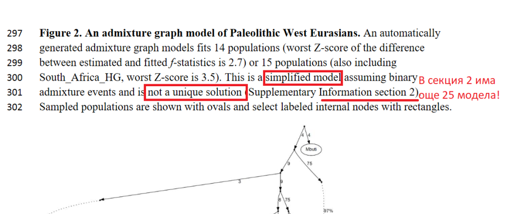

Не 5, а 25 схеми, току що ги преброих. И един дисклеймър на лазаридис към графиката, която ти си постнал: image.png
Причината за уговорките и несигурността е в наличието на *две популации-призрак* в графиката, която си избрал да постнеш - освен базалнбите евразийци, за да работи, графиката трябва да включва и втора несъществуваща (т.е. недоказана в реалността популация - "базалните северно-африканци", които алгоритъмът е включил без налчни образци на такива  в реалността. Тоест, за да отговори на простичкия въпрос на Кухулин, алгоритъмът на Лазаридис му се е наложило да използва две неоткрити в реалността популации - базални евразийци и базални северно-африканци, като вторите са по-голям проблем от първия, и всичко това, за да впише натуфианците в графиката спрямо другите образци, поради което се връщаме на входните ми изречения към Кухулин - в случая с натуфианците, т.е. първите фермери, се опитваме да обясним твърде много с твърде малко (което знаем). Това, което не знаем (двете "хипотетични популации") е повече от това, което знаем (пещерата джурджана в грузия, откъдето идва поне половината от наследството на натуфианците, но то не обяснява кои са. image.png

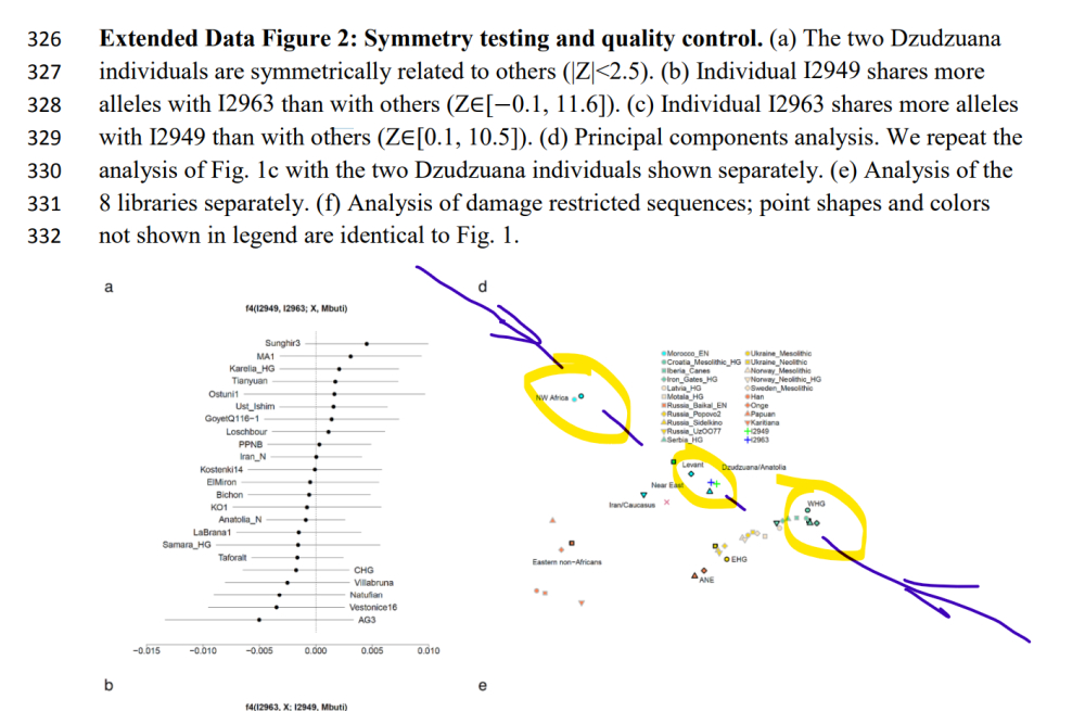

Понякога и аз като се ровя в античните ДНК си мисля за призраците,  духовете на предците и подобно.  Неблагодарна работа е това да се ровят хората в древността и да разбутват призраците.
По отношение 50% както твърдиш ти:  виждам че по схемата на Лазаридис има една подобна графика:
https://www.biorxiv.org/content/10.1101/423079v1.full.pdf
Обаче как Лазаридис ги е докарал тия неща, както и един куп други допускания можем само да гадаем. Както ти казваш: не е открит и косъм   от тия "обскурантисти" ..
   Както и да е. Да речем че към него момент Лазаридис си е направил сметките и че е имал някакви основания за това.
Обаче към днешен ден мъглата се е поразсеяла. Обскуриантистите все така ги няма и няма никакви особени изгледи да се появят.

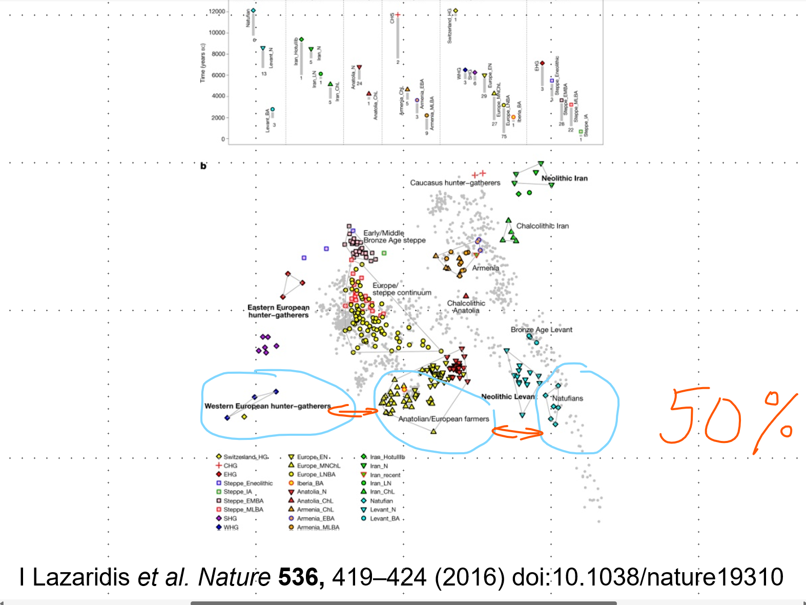

WHG са се позиционирали много здраво в едното кьоше на човечеството. EHG също са позиционирани в друго здраво кьоше.. Какво ще да рече това кьоше?  Такъв здрав ъгъл, дето зад него няма нищо.. Абсоютното празно пространство.  ЗЛС са едно от направленията, дето се е прекъснала човешката еволюция. Не е продължила от там нататъка, а се е върнала на обратно. И същото наблюдаваме при екстремние стойности на EEF - примерно човека от Щутгарт.  За да ги има тия базови евроазийци, дето да формират евентуалното старо ядро и което да е 50% първоизточник за EEF ни трябва още едно много яко кьоше..  Само дето от такова кьоше няма и призрак, няма ни помен, ни намек.. Нищо, ама нищо за момента..
Затова с голямо удоволствие те бъгвам за твърдението ти че EEF били на 50% ЗЛС . Глупости на търкалета са това приятелю... Дори и Лазаридис в сметките си по тоя повод дрънка на куха ламарина.. Но да видим какво ще кажеш ти по тоя повод.. Разбираме се прекрасно с теб. Нищо че другите няма да вдянат.
По-добре не се заяждай с мен и не ме наричай "ренде", щото и аз мога да те нарека както ми падне: дъб, чугун, отверка, ... каквото искаш... Все ми е тая. Аз не си падам по обидите и не обиждам събеседниците ми, но вземат ли да ме обиждат репертоара ми от подобни изрази  е доста богат.  Имам с какво да отвърна. При това на множество езици. Но пък това е част от колорита на живия разговор. Другите участници се кефят на подобни развития и развръзки. Екшън, както му се вика.
Както вече всички се убедиха: аз и Кухулин не сме един и същ..  И с множество други тука ме оприличиха. Но всеки си е сам за себе си. Можем да водим интересни и продуктивни разговори. Но учудващо как все се появяват разни такива "подозрения", и някой тръгва да изкарва другия за трети и така нататъка. Стоян тука известно време ни  забавляваше. Но Стоян идва и зачезва после за дълго.  А сериозните теми си имат нужда от обяснения, дискусии.  Размяна на мнения.  Джуджуана и северна Африка продължават да са интересни. Анатолия и Южната дъга. Нашите тракийци от Капитан Андреево.
Хората се интересуват живо по тия теми.   Така че отнасяй се сериозно към публиката ти Южняко. Всичките въпроси дето не успяваш да ги отговориш в предаването по Скат със другия Стоян - тука ще ти бъдат зададени по-сериозно. Но и ти трябва да си по-сериозен. Аз мога да си позволя да съм "знаещ", но все пак и аз си имам обхват на познания и не искам да се надхвърлям.  За съжаление се случва ... Това е живота. Някой път си мислим че знаем, а се оказваме неподготвени.   Но ако искаш да отговаряш на въпроси и да разясняваш и образоваш другите: действай. Аз мога и изобщо да не пиша по твоите теми. Само кажи. Има си предостатъчно теми и тука и другаде.  Ако искаш обаче конструктивната критика: имаш я,  яко и здраво!  Като новогодишна суровакница...
Откъде все пак може да идва заблудата за 50:50% ?
Примерно от графики като тази:
Вижда се ясно откъде е взета тая графика. Но дайте да не се заблуждаваме. Това е 2дименсионна графика. А данните по принципните компоненти може да са за 25 50 ,  100 и повече. Само и единствено на базата на тези 2 компоненти картината е много силно изкривена. Дори няма да тръгна тука да го обяснявам. Има множество други подобни публикации по същата тема. Представете си сега че WHG са силно избутани напред,  а EEF са силно издърпани към нас. При една такава 3Д пространствена картина можде да се окаже че Натуфуанците са повече в средата спрямо анатолийските фермери. Но аз няма да продължавам . Можете сами да визуализирате данните, ако искате по Г-25, ако искате по други достъпни бази. Всеки случай анатолийските фермери изобщо не са 50:50  . Това дето изглежда очевидно в равнината става съвсем изкривено и разнопосочно щом се отчетат допълнителните компоненти.  Лазаридис е много умен и точен . Това дето го е казал в повечето случаи се превръща в основно понятие, в базова постановка. Въобще не си мислете че оборвам Лазаридис. Точно обратното. Въведени от Лазаридис понятия са основни понятия, термини. Но има и при него такива задънени улици дето не водят до никъде.  Изглежда че това с базовите евразийци е точно такава задънена улица,  крив макарон.
