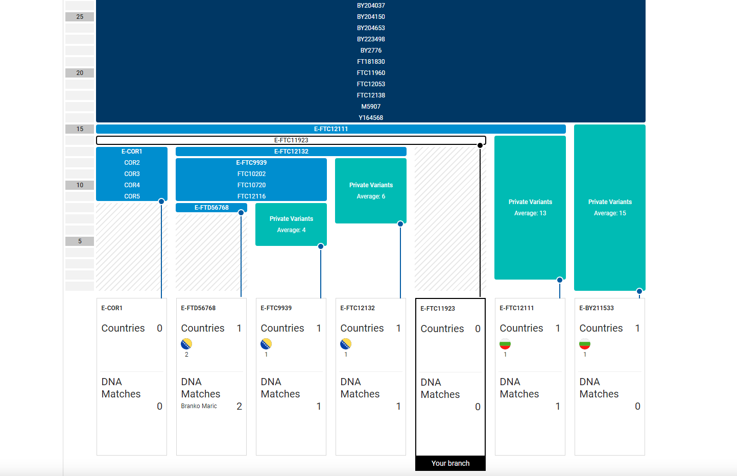

Така наречения FullMito тест не е толкова скъп - на ФТДНА пада до 120$. Но при женските линии една мутация, която може да се предаде на поколението става много рядко - от няколкостотин години при HVR1 и HVR2 до хиляди в Codinig region. През този период има достатъчно време за миграции, за да не е ясно откъде идва в генеалогичен план.  Женските хаплогрупи в Европа са доста еднородни и не ни говорят много за произхода.
При пълния геном на У хромозомата, обаче, могат да се направят по-подробни дървета с точна датировка за времето на разклонението и с кои народи е роднина. Нашите братя сърби и албанци напоследък си правят масово такива тестове в разни компании и са разширили много балканките разклонения. Българите засега изоставаме, трябва някакво по-голямо спонсориране, но засега се удря на камък. Това ще послужи и за сравнение на хаплогрупите от стари кости, които се надяваме да получим от новото изследване в Харвард.
Засега сме намерили само една по-далечна връзка с хаплогрупата E-V13 на Януш Хунияди, която е тествана от останки на негов син и внук. Българите не са му потомци, но имат общ прародител. който може би е живял около 1000г. С това може би се доказва, че Хунияди е бил с влашки произход и е дошъл някъде от юг.
