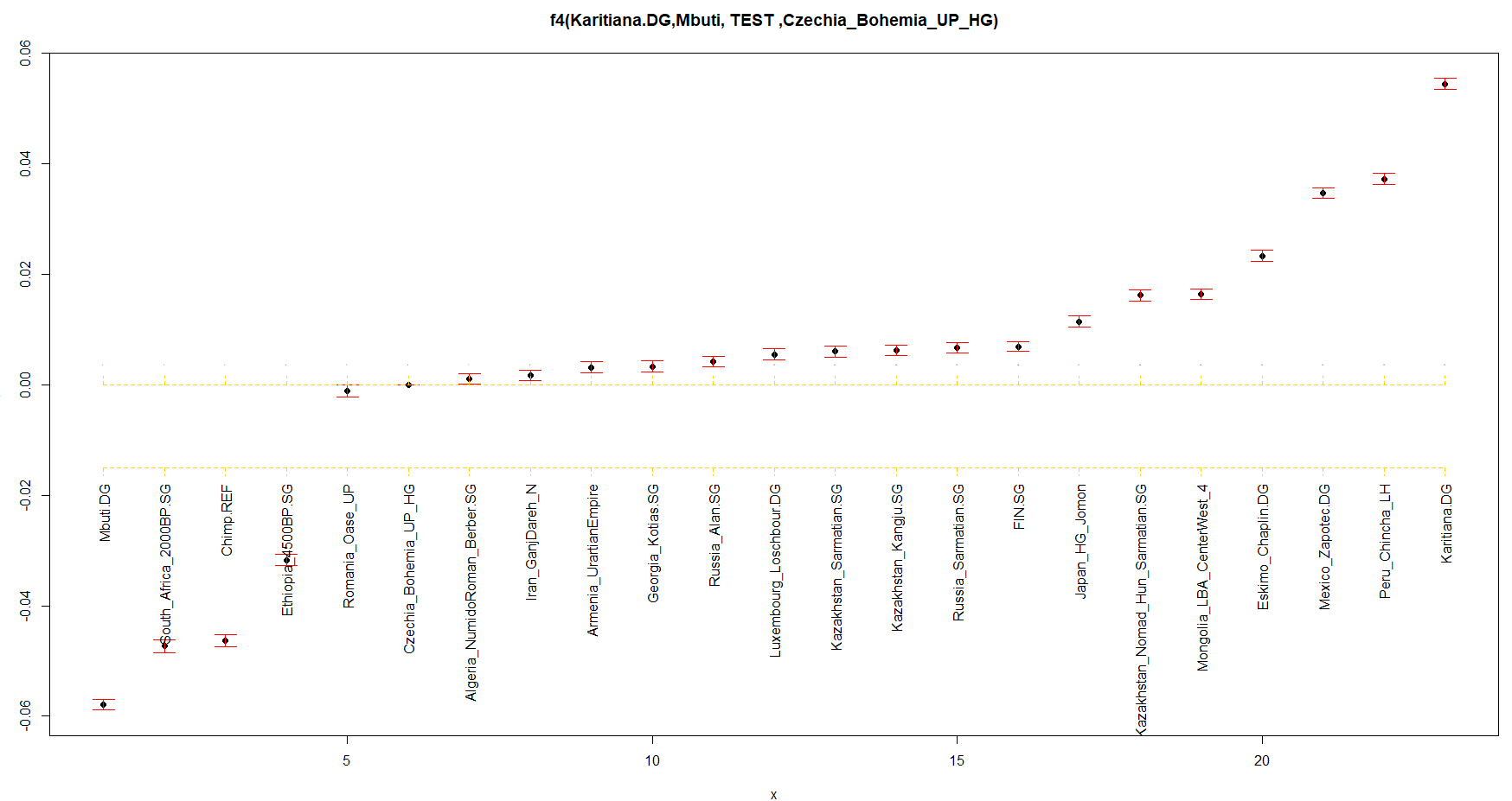

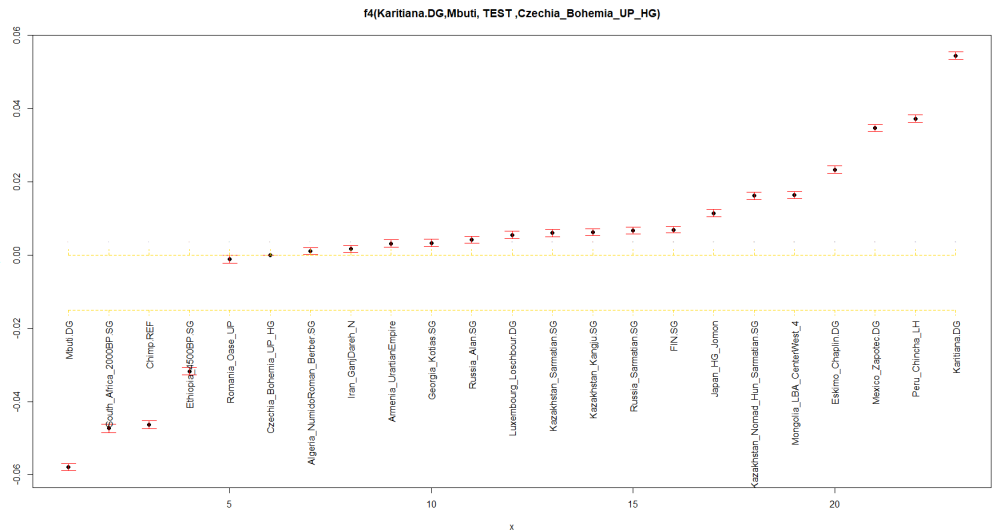

Още един пример: Ф4 ( Каритиана, Мбути,  ТЕСТ, ЗК )
Големия вектор Каритиана - Мбути ни дава тая права по която ще проектираме. Съответно начало - край са   Мбути - Каритиана.
Малкия вектор тестваме от  ЗК към Тест. ЗК е началото на тестовия вектор, а теста е към стрелката на вектора, посоката.  Нулеви стойности на Ф4 се получават при близките до ЗК и в самия ЗК.
Положителен максимум ЗК - Каритиана . Отрицателен максимум ЗК - Мбути. Най-близки към Каритиана са естествено другите индиянци: перуанци и мекскиканци. Следват ги ескимосите. Зад тях следват монголци, хуни и японците. Алани и CHG се падат в купчината по средата. Под ЗК се падат африканците и румънския Оасе.
Ти фактически смяташ f3(ЗК; Каритиана, ТЕСТ). Просто пробата от ЗК е много стара и не е успяла да се отдалечи много от главния вектор. Затова и стандартните отклонения са ти толкова малки - векторите са под много малък ъгъл.

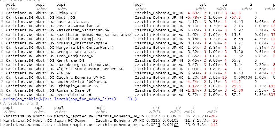

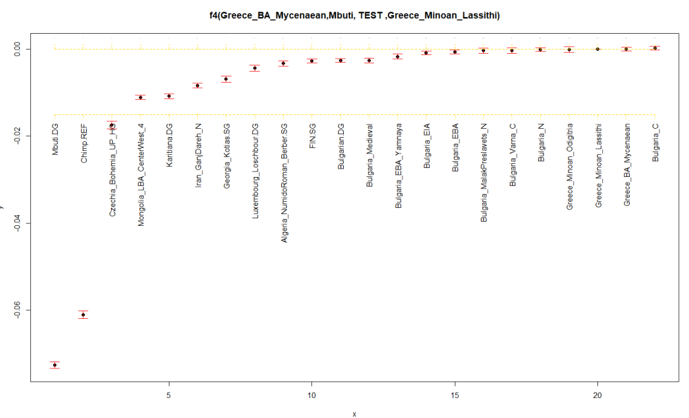

Сега вече имаш по-добра идея как изглеждат Ф4.  Ето как са нашенците от неолита и халколита. Ползвам за основен вектор Мбути Миноя.  И гледай кой излиза най-близко към тях:
Параметри по сделката:  участват 63к снипа, което хич не е лошо.
Българския халколит се получава най-блъзък до минойците. Но дори и Варненци не са много далеч от тая група.  Тоест балканци и минойци изглеждат много тясно свързани  по тая проверка.

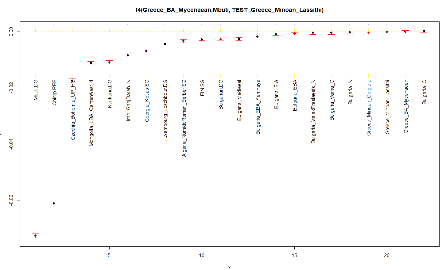

Гледай сега как стои положението с микенци и минойци:
За големия вектор - ще ползваме микенците, търсим да видим кои са най близки към микенците.
А за малкия вектор ще сравняваме по минойците. Интересно ни е да видим дали някой ще се набута между тях, тоест дали имаме някакво свързано население и с едните и с другите, и което да е междинно,  да е средно...
Оказва се че няма такива.  Микенци и минойците от Ласиди са най-близки помежду си. Но пък непосредствено до тях се нареждат Българския халколит и неолит и също така Варненската култура. Тоест това са абсолютно навързани едни с други групи.  Естествено другите минойци от Одигитрия са най-близки към минойците-Ласиди..
Пълна скука са минойци, микенци и нашенците от неолит-халколит.  Вземи единия, удари другия..  Не можеш ги различи.. Така са се нагъчкали едни до други че.. все едно са се реплицирали взаимно.. Никакви азиатци, африканци или какво ще да е ..  Нищо чуждо не е прокопсвало по балканите за онова време.. Но после нещата рязко са се променили.
Е така е, да. Въпросът е какво следва от това. Може да са се мешали, може да не са се мешали. За да се прецени, трябва да знаем кога са изскочили от ствола и оттам вече дали близостта им е ненормална.
Това изскачане от ствола можем да го търсим през WHG, Anatholia, CHG, EHG, Северна Африка.. Ти откъде смяташ че са изскочили ? Аз ще пусна проверката.  Ще трябва да вкарам също малко анатолийци и левант.

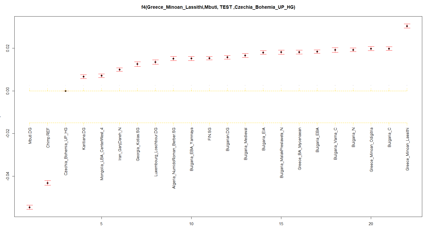

Не. Въпросът е кога са се разделили варненци от минойци. Кога са започнали да дрифтят самостоятелно. Оттам вече гледаме каква е реалната дистанция и дали съвпада с хипотетичната неомешана дистанция (2 х дрифта). Ако не съвпада, значи някой с  някого се е праскал. И не е идеята да ги смятаме ние, а да разберем теоретично къде се крие тази информация в ф4. Ако се  крие.

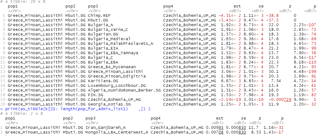

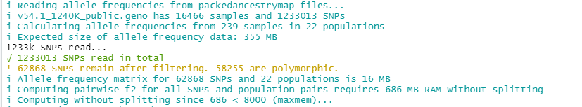

Ето как изглежда положенито с вектора Варна - Микена.
Имай предвид че тука сниповете се окастриха допълнително заради добавянето на анатолийци и леванта. Участват 22к единици информация.
1233k SNPs read...
√ 1233013 SNPs read in total
! 22406 SNPs remain after filtering. 21024 are polymorphic.
i Allele frequency matrix for 22406 SNPs and 27 populations is 6 MB
i Computing pairwise f2 for all SNPs and population pairs requires 349 MB RAM without splitting
i Computing without splitting since 349 < 8000 (maxmem)...
Плюс ето пълтата таблица със статистиките:
