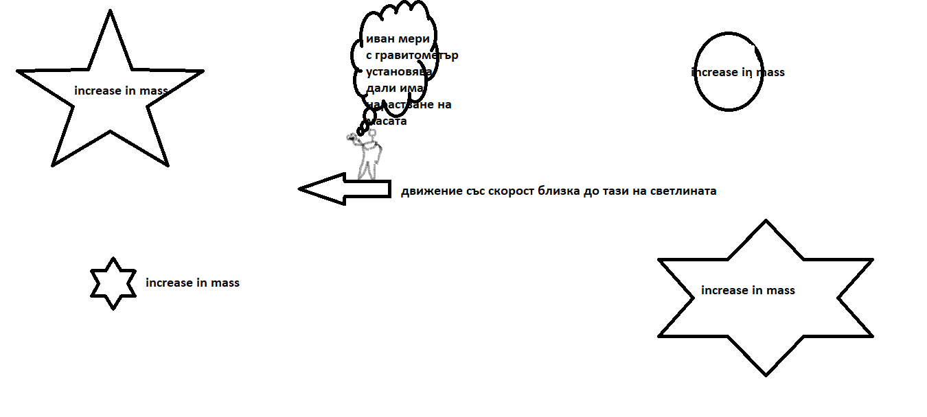

Един мислен ефект, Иван се движи със скорост близка до тази на светлината, според СТО дали масата на околното пространство ще се увеличи. Една илюстрация за по лесно асимилиране.
