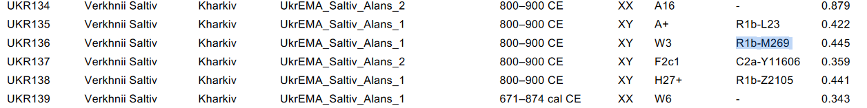

Пробите на салтовците от последното проучване са малко, за да се правят кой знае какви изводи.  Авторите на последното изследване са фиксирали два различни генетични профила (условно наречени "кавказки" и "централно-азиатски"), като и двата присъстват както в условно "българските" салтовски погребения, така и в условно "аланските" и то в  еднакво съотношение -  2:1 в полза на кавказките профили.
В случая интересното е, че  при салтовците няма (или поне засега няма открити) класически източно-европейски генетични профили.  Това е доста различно от картината която ни представи Южняка относно дунавските прабългари. При лекото повдигане на завесата се загатна, че при нас основната маса от прабългарите е тъкмо с източно-европейски профил.
Едно му харесвам на цитираното изследване - прабългаринът (ако е такъв) е R-M417, хаплогрупа срещана от киргизистан и китай до великобритания. Иди го определяй по хаплогрупа от кои е. Среща се и в съвременни българи, сърби, руснаци, алтайци, карачаевобалкарци, поляци.. Едно пояснение - това, че са го определили като "R-M417" рядко означава, че наистина е точно R-M417, а не нещо "надолу", т.е. производно, даунстрийм; той е в рамките на тоя поток, но къде точно, R-M417 или само до сам са им стигнали секвенираните маркери. Чето и толкова не могат; всичко, което знаем е, че принадлежи на потока R-M417; може и в основата да е, но може и да е къде да е другаде. Авторите със сигурност знаят повече (имат дефиниращи маркери), които обаче не винаги се публикуват от точката нататък, в която стават спекулативни; тая точка са я определили като R-M417. Поради горното не харесвам спекулациите базирани на хаплогрупа; в едно антично днк, където гарантирано голяма чат от позициите са деградирали, а друга част въобще не са секвенирани, такова нещо, хаплогрупа, извлечена от античен образец няма същата доказателствена тежест като съвременното днк. Това не е извъртане. Тоя е някъде по линиите на R-M417, но това не е достатъчно, трябва още, за да се ползва за произход. Имаме ли такива в дунавските прабългари? Имаме даунстрийм, надолу, той м оже и тоя всъщност да е там наблизо, но може и въобще да не е. Сега нека го прочетем буквално - ако е R-M417, незабавен даунстрийм са англичани основно и още няколко западняка; българи, балкарци, сърби, руснаци, китайци са доста по-надолу от англичаните. Сега какво, тоя салтовец/прабългарин ингилизин ли ще го обявяваме? Някой ще каже - ами, значи гот, германските образци са му най-родствени - абе не са, те са, на теория, наследници на тоя - те са под него, т.е. подобни на прабългарина, от тая линия, са оставили наследници в англия, коетъо е мижи да те лажем. Просто това R-M417 не стига, когато е минало през деградация и непълно секвениране и позицията му в уайфул го демонстрира. Другият вариант е да го пишем ингилизин, саксонец, гот нещо си, което не знам някой с ума си дали би погледнал сериозно. Но, хубаво - западноевропейска хаплогрупа, на теория. :). Само дето нещо не го вярвам последното.

Първите предположително български проби от СМК, които аз виждам.
Гледам, че от трите проби две са женски. Мъжът с какъв профил е, че ме мързи да ровя? :)
Етикиран е като Saltiv_Bulgars_1. Ще рече "кавказки" автозомен профил.
