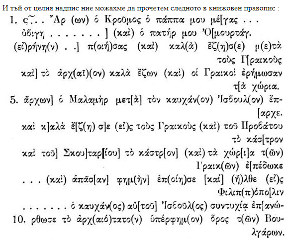

Според Бешевлиев е това: "в скобите са добавени букви"
И поотделно по редове:

Реконструкцията изглежда като спекулация на неспециалистите. Преди няколко години доста обстоятелствено обяснявах разни особености на българските епиграфски паметници по повод Тервеловия надпис от Мадара. Тук положението е аналогично: неособено грамотни каменоделци, обичайни и необичайни съкращения, слаба четливост и ерозионни лакуни на места, изцяло липсващи начални и крайни редове ... Никога не е лесно да се прави възстановка и някои пунктове си остават несигурни и спорни.
За "произведенията", за които стана дума: така Бешевлиев превежда τα εργα - повредена дума, от която първата сричка е несигурна. Гръцкото съществително εργον има пет групи значения с общо 46 преводни възможности, зависещи обикновено от контекста. В този случай обаче контекстът не може да насочи към нищо особено конкретно. Защо Бешевлиев е избрал "произведения" (и то в смисъл "художествени произведения", както е уточнил е бележките си), той е обяснил в бележките си, но, разбира се, става въпрос за предположение, което винаги може да бъде оспорвано. Аз бих предпочел по-неангажиращата дума "неща".
Срещал съм и неангажираща та "работи", което е пак "неща", но отново липсва описвания обект на разказа.
Също така, Бешевлиев споменава, че освен че прави смели предположения с реконструкцията на текста, че и първоначално се е съмнявал че е от времето на Пресиян. Името на Муртаг или липсва в надписа или е изписано с неточност. Не го казвам аз а Бешевлиев. При положение, че надписа е домашен, навярно дворцовия каменоделец, колкото и несръчен да е, е знаел как се казва бащата на текущия владетел.

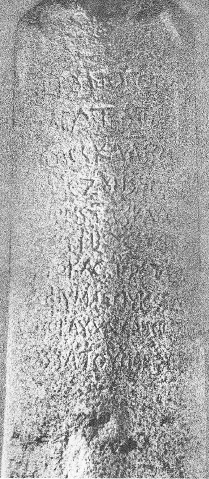

Всъщност, може ли линк до фотокопие на надписа?. Никога не съм виждал такова.

Мерси, но не мисля че ще е от някаква полза за изясняване на детайлите. Визирам качеството.😀
Дори оригиналът не може да се чете ясно без специално осветление с променящи се ъгли. С повечето ранносредновековни надписи е така.

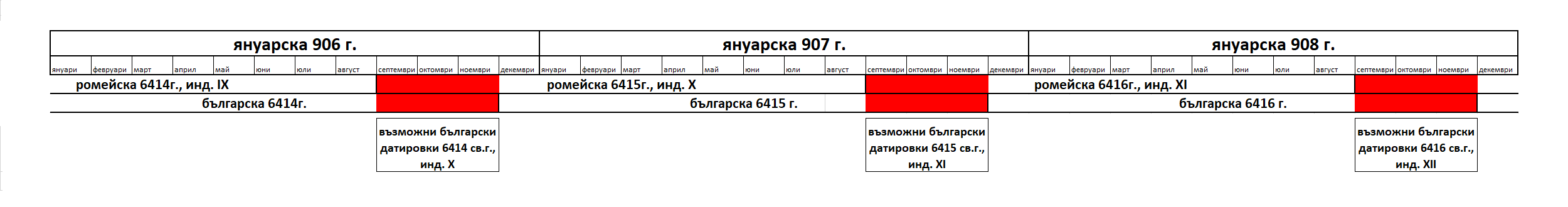

Преди 23 часа, T.Jonchev said:
Друга индиктионна система - със сигурност не. Но е възможно друго. Световната година не е единствено септемврийска - в различните хронологични системи и исторически периоди началото й варира. Установяването му на 1 септември е направено, за да съвпада с началото на индиктионната, която започва на 1 септември. В тази връзка е въведена и т.нар. Византийска ера (коеф. 5508) - за да може мундиалната система да се съчетае с индиктионната. Но в ΙΧ - Χ век тази практика е още в началния си етап и далеч не е единствена, утвърждава се и измества останалите доста по-късно.
На този фон не е изключено допускането, че веднага след покръстването началото на християнската година в България не е фиксирано на 1 септември, а е било на друга дата - примерно около времето, в което е започвала традиционната година по българския циклов календар (макар че според мен началото на цикловата година е по-скоро подвижно, отколкото статуарно). Ако се предположи, че цикловата година е започвала около 21 декември (това съвсем примерно - за яснота на обяснението), каквато популярна хипотеза има и това начало е запазено в следващите няколко десетилетия, е напълно възможно една двойна датировка - по мундиалната система и по индиктионната - да създава впечатление за грешка, без да е погрешна, просто защото мундиалната и индиктионната година не се покриват изцяло. В дадения пример с начало на българската година около 21 декември засичането със следващия (спрямо изчислението по В.Е.) индиктион би било ок. 3 месеца и нещо. Опит за графично илюстриране съм направил в прикачения файл. Това разминаване е интересна възможност за прецизиране в разкодирането на такива датировки, защото стеснява периода от цяла година до няколко месеца - по същия начин, както при сравнение между индиктионната и януарската година. В рамките на този пример би трябвало да се смята, че преводът на "Слова срещу арианите" е направен през есента на 906г., а приписката е правена година по-късно - през есента на 907г. Известието за смъртта на Борис Ι през "същата година" (6415) не препятства такова тълкуване, защото то се отнася за световната година, а не за индиктионната.
Всичко това е, разбира се, спекулативно в някаква степен, но е възможно обяснение.
Поправете ме ако греша, но подобна хипотеза би трябвало да означава че ако има подобен български индиктион, той би трябвало да започне поне 8 месеца след византийския. Но това би означавало че българската година започва 14 месеца след сътворението на света.
От друга страна, на мен като лаик от този текст:
"Тия благочестиви книги, наречени Атанасий, преведе по поръка на нашия български княз Симеон на славянски език от гръцки епископ Константин, ученик на Методий, архиепископ на Моравия, в годината от сътворението на света 6414 (906), индикт 10. По поръка на същия княз ги преписа черноризец Тодор Доксов на устието на Тича в годината 6415 (907), индикт 14, гдето е съградена от същия княз светата златна нова черква. В същата година почина на 2 май в събота вечерта божият раб, бащата на този княз, живеещ с чиста вяра и правоверното изповедание на нашия Господ Иисус Христос. Това бе великият, честният и благоверният наш господар български княз на име Борис, чието християнско име бе Михаил. Този Борис покръсти българите в годината етх бехти. В името на Отца и Сина, и Светия Дух. Амин. "
не ми става съвсем ясно в коя година е починал Борис - в същата тази година, когато Константин е направил превода, или в същата тази година в която Тодор Доксов е направил преписа. Не знам дали на старобългарски звучи по-ясно, но на база на така направеният превод, въпроса е дискусионен ( поне за мен).
Също така виждам и друга възможност. Изглежда ми логически най-вероятно индиктионите да са верни, а годината да е била сгрешена от преписвачите при транскрибиране от глаголически към кирилски текст. Вие ще кажете дали е възможно, но според мен има голяма вероятност да станало по този начин.
В подобна ситуация Борис си е починал 6415 година, 10 индиктион както и би трябвало да е.
Всъщност, ако съдим по ситуацията в приписката и приемем, че годината е византийската с начало 1 септември, евентуалният български индиктион трябва да е изпреварвал началото на същия ромейски. Но не виждам никакво основание да допускаме такъв вариант, освен за изчерпателност и чисто теоретично. За жалост нямаме кой знае колко датировки със св.г. и индиктион в домашните извори от IX - началото на Х век, за да съдим с повече увереност. Обаче в тези, с които разполагаме (Червенския надгробен надпис, Наръшкия и строителния от Равна), няма разминаване между индиктиона и световната година (XVII-ят индиктион в последния е очевидна грешка), което навежда на мисълта, че разминаването в приписката е по-скоро случайно, отколкото закономерно - затова го и коментирах в теоретичен план.
Не може да се мисли и че разминаването е резултат от транслитериране на глаголически текст в кирилски. Ако допуснем, че в евентуалния първоначален глаголически вариант на приписката индиктионите са били коректни, това значи, че към 6414 св.г. е стоял IX индиктион, който се изписва с глаголическата "земля". При замяната с кирилски знак обаче щеше да се получи VII-ми, а не Х-ти индиктион, защото числовата стойност на кирилската "земля" е 7. В другия случай - с 6415 св.г. - допускането би било още по-абсурдно, защото правилният Х-ти индиктион се изписва с един знак (йота) и в двете азбуки, а в приписката XI-я индиктион е изписан с два.  Така че такова предположение е безперспективно. Според мен въпросът за причината за хронологическите разминавания в приписката ще си остане висящ и в бъдеще.
"Същата година" за смъртта на Борис принципно погледнато трябва да е една от двете споменати - по-логично втората, защото е в непосредствена близост до съобщението на смъртта му. Тук подробностите в датирането решават категорично въпроса: 2 май е събота през 907, а не през 906г. Сега: наистина тази дата се пада в събота и през 901, 912, 918г. ..., а също и през 890г., но пък какви основания имаме, за да правим подобни мащабни предположения и корекции, още повече, че нито една от тези години не е нито XI-ти, нито XIV-ти индиктион?
Знаете, че по въпроса за типа на календара имам големи колебания, защото разните разигравани варианти, вкл. онези, които с Вас обсъждахме, упорито отказват да проработят коректно хронологически. Ако е бил лунно-слънчев, а не чисто лунен, трябва да не е прилагал Метонов цикъл, а друго някакво приравняване, което не е изчиствало изцяло 11-дневната разлика между лунната и слънчевата година, защото разминаването му с Юлианския се установява във всички пунктове, за които имаме данни и по двата.
Именно. Но индикта е Х, което означава че би трябвало да е първата спомената година, а не втората. Подобно предположение е оправдано само ако приемем че е сгрешена годината, а не индиктиона.

Преди 2 часа, Янков said:
Допусках грешка да е извършена при трансилитерирането от глаголическата година 6415 в кирилската година 6414, а не при изписването на индиктионите.
По принцип е възможно, но само по принцип, а в този случай на практика - не. Ако в предполагаемия глаголически оригинал последната буква от първата датировка е била "добро" (5), транслитерирането в кирилица е дало за единиците 4, защото в кирилицата числовата стойност на "добро" е 4 - това несъмнено е така. Обаче това е само за единиците и не изчерпва нещата. Кирилското "ижеи" (йотата) на десетиците в глаголически вариант е със стойност не 10, а 20, т.е. при това положение оригиналната глаголическа датировка трябва да е била не 6415, а 6425 (защото при стотиците и хилядите няма разлика) - година, която не е Х-ти индиктион, а V-ти. При същото допускане втората датировка се оказва 6426 (защото глаголическата числова стойност на "ест" е 6, а кирилската - 5, но при "ижеи" те са съответно 20 и 10), а тази година не е нито XI-ти, нито XIV-ти индиктион, нито пък 2 май при нея е събота. А пък да се сбърка глаголическото "добро" с глаголическото "глаголи" е съвсем невероятно - графично те са много различни, за да се объркат. Така че тази хипотеза просто не работи.
Не съм сигурен, че тук разбирам добре идеята Ви. Във всеки случай съобщението за Борисовата смърт текстът не свързва непосредствено с индиктион, а с година и вече чрез нея - с отговарящия й правилен индиктион. Ако смятате, че това трябва да е стоящата в приписката 6414 (съответно коригирана до правилната 6415 от предполагаемия оригинал), защото е съчетана с правилния Х-ти индиктион, това налага аналогична корекция и при втората датировка. Годината в нея не би могла да преповтаря първата датировка, но с друг индиктион - това е алогично. При такова положение обаче грешката от случайна преписваческа се превръща пак в системна и отново изпъква въпросът за причините и механизма на допускането й, т.е. влизаме в същия омагьосан кръг.
