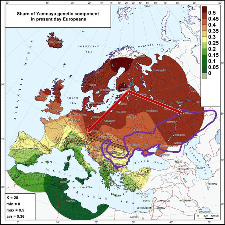

Публикува
Преди 1 час, tantin said:
И тия процеси протичат и в съседните Полша и около Карпатите, там се формират славяните.
За ранните европейски неолитните фермери в Югоизточна и Централна Европа ясно.
За славяните сигурни ли сме, че процесите са същите? Там няма ли по-сериозен ямненски компонент? Отделно Y-хромозомните хаплогрупи R.
Това е от преди 10 години, със сигурност има повече данни вече.
https://www.researchgate.net/figure/Distribution-of-the-Yamnaya-genetic-component-in-the-populations-of-Europe-data-taken_fig2_318751121
Distribution-of-the-Yamnaya-genetic-component-in-the-populations-of-Europe-data-taken.png
Публикува
При славяните неолитния (Анатолийски) компонент е много добре представен, подобно и при германците. Но славяните имат особен примес с местни аборигени , или така наречените западни ловци и събирачи, тоест това е хаплогрупата I2a..
Отделно че там се намесват вече и източните ловци събирачи, които са друг вид аборигени.  Леко по-различни от западните аборигени.
Що ги наричаме аборигени - щото те прекарват ледниковия период из Европа. Докато земеделците са нови пришълци от Анатолия.
По славянската хомогенеза все още се водят множество дискусии. Примерно балтииците се предполага че са свързани със славяните, а при балтииците дела на аборигенския компонент гърми та трещи. Докато славяните са някаква междинна смесица със земеделците.  Затова и на нас ни е трудно да разграничим кои са славяни и кои са си местни балканци, щото реално тия славяните дето идват от Полша/Унгария/Украйна  и те го имат онзи древния неолитен земеделски компонент. Трудно ще докажеш че той идва от Полша , ако същия отдавна си го имаме на балканите.

image.thumb.png.f611b9aabf21826766f4b521ca2a80a3.pngИма ли нужда да добавяме също че сарматите са конници ?
