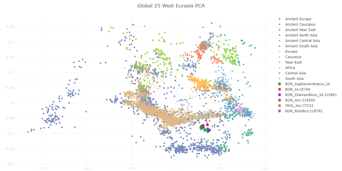

Ясно. Дори и тогава обаче това няма да означава нищо. В КА доколкото си спомням май имаше едно изключение с подобен по-Ямна профил. Доколко обаче елита от "реални траки" (ако предположим, че това е прокси за елит от "реалните траки") оказват влияние върху общата картина на популацията по тези територии през желязото и антиката? Ето една картинка:
Пробите от КА може и да имат специфичен профил, но той не е "странен". Вижда се, че подобен профил се появява и извън ареала на КА, например в една от пробите от Македония. Освен това има проби от по-късните периоди - антика и ранно-византийски период, които се групират в един клъстер с тези от КА. "Реалните траки" както ги наричаш, ако имаха някакъв много различен профил и съществено значение за общата картина на популацията, това все щеше да се прояви в по-късните образци, както на тази картинка се проявява профила на КА.
На глобалния генетичен фон разликите са малки, то е ясно. За Балканите обаче са значителни и разбира се, че ще се появят в по-късните образци. Именно, че се "появяват и извън ареала на КА", а не са типични за него. Включително македонката.

Някои геноми от изследването вече са публикувани и ентусиастите по фрумите са изчислили G25 координатите. Който разбира, може да си поиграе с разни калкулатори:
https://genarchivist.net/showthread.php?tid=1572
