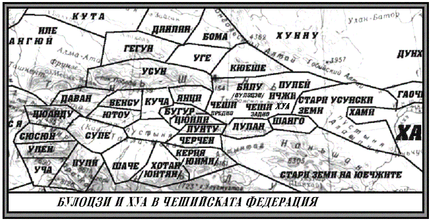

"Проблемът с булоцзите е, че те продължават да обитават азиатското пространство столетия след като прабългарите се появяват в Източна Европа, но ти вероятно веднага би опонирал, че една част от булоцзите може да са останали в Азия."
ИЦА чети по-подробно китайските хроники. Пръвото голямо изселване на юечжите е в 3-2 в.пр.н.е.
Част от тях остават в Синцзян. Естествено че тези булоцзи са част от "малките юечжи" останали там. После те се появяват в Ср.Азия в 3 в. като Боло, за които китайските хроники пишат и натъртвът че са част от "малките юечжи".
Булоцзи, под формата билу и ичжи се срещат още в първите съобщения за Западния край в Хан-шу и ясно се поместват в района северно от Чеши, като се подчертават че са родствени на чешийците ( които страннно защо са тохари?).
По-късно за тях се съобщава че са под робството на хуните.
Шизофреникът Иван Добрев не може да направи разлика между господстващ народ и подчинено население, като пише за булоцзите, но на него акъла не му стига е на два ешека да раздели сламата. Съвсем ясно Бичурин казва че връзката на племената цзе с хунну е по женска линия, шанюят омъжил дъщеря си за владетеля на цзе, т.е. отношения на сюзерен към васал. Надявам се чи ИЦА е много по-интелигентен.
Цзе, наречени още ицзи/ичжи, се откриват и сред племената непосредствени източни съседи на Чеши (Турфан) заедно с племената Билу, Полей и Бугур. Заедно с околните племена Пулей (Баркул), Бугур, Билу (Хараходжа) и Ичжи (цзе) образуват племенен съюз. /ВК-ПЧН,стр.159-163/ По-късната “Лян-шу” допълва твърде важно уточняване, отностна неговия състав. Едно от племената се нарича хуа. По време на династията Северна Вей /386-494 г./, хуа са под властта на жужаните. Около 420 г. те се преселват в Средна Азия и стават едно от ядрата на бъдещия ефталитски племенен съюз. /ЮР-ИСА-1,стр.360-361/
Според “Чжоу-шу” цзе - , били покорени от хуните и са смятани от последните за техни роби. В китайски “цзе” се превежда и като кастриран овен, предвид типичната, вторична обидна семантика, която китайците влагат във “варварските” етноними. След краха на Хунну те продължават да обитават района, като периодично оплячкосват китайските предели. Под натиска на жужаните, след 400 г., постепенно се преселват в западна посока и достигат до Турфан и Пулей. Наричани са още чи-ди (червените ди, чийто далечни потомци са) чи-ле, гу-хе, гаоче, ди-ли преминало в теле. За тях “Чжоу-шу” пише че са с език на хан и лица на ху, т.е. европеиди в процес на китайзация. В “Повествование за племето цзиху” се казва че са потомци на чи-ди и се наричат още болудзи/булодзи/булоцзи. В 696 г. цзиху и булоцзите воюват с киданите. /АМ-ИГЦА,стр.67-72/
“Цзин-шу” съобщава че областта Цзе от която идват цзеху се намира в окръг Усян, пров. Шанси отговарящи на земите около съвр.селище Юйше. По обичай брат се жени за съпругата на брат си ако той почине, това е остатък от полиандрията /при савирите, кушаните, ефталитие, двама братя имат една жена/. По външен вид цзеху са с дълбоки очи, високи носове и гъсти бради, т.е. типичните за китайските автори характеристики на бялата раса. /РВ-ПИКНК-Ц,стр.16-65/ В “Лян-шу” се уточнява че от племената цзе, произлизат хуа и хвар, както и йеда – дали начало ефталитие. Те са далечни потомци на старите юечжи.
В “Хан-шу” се описват и владенията на Западния край намиращи се източно от Янци, по Северозападния джунгарски път. Първото в източна посока след Янци, на 835 ли/334 км е Западно Чеши (нар.още Чеши-предно). Столицата е Цзяохечен. За локализацията му в Турфанската падина, няма спор. Източно Чеши (Чеши-задно) се намирало на средета на пътя между Турфан и Хами. Столицата му е била в ройона на съвр.селище Цицзяоцзин, край което има остатъци от солено езеро. В 1в.пр.н.е. то е било доста по-голямо, сладководно и е осигурявало земеделието на 5 000 население. /ЛБ-ЗЦА,стр.50-52/
В района на съвр.Урумчи се намират Източно и Западно Цзюйми, на 520 ли/208 км източно от Чеши предно.
Между езерата Пулейхай и Цинхай (съвр. Баркул и Торкул) е владението Пулей, на 210 ли/84 км от Чеши предно. В този район са описани и още четири малки владения: Юйлиши, Предно и Задно Билу и Цего. Юйлиши е било западно от Чеши задно. Билу са също западно но от Юйлиши. И двете са били в най-източните разклонения на Тяншан (хребедите Богдошан и Баркултак). На запад са граничели с Усун. На североизток от тях започват владенията на хунну. /ЛБ-ЗЦА,стр.52-54/ В “Ханската хроника” топонимът Чеши се предава и като Jushi – Юши (сравни с Visha, едно от названията на хуа).
На северозапад от Чеши-Пулейската група се намират владенията Уге, Гегун, Кюеше и Динлин. Уге и гегун (протоуйгури и протокргизи, по археологически признаци много сходни с усуните) са живели около северното разклонение на Тяншан, веригата Боро-хоро, а динлините на север от тях към Алтай. Между тях и Пулей е владението Утанацили. Тези владения стават известни за китайските автори, след големия поход на Чжичжи-шанюй срещу усуните. Кюеше (протокипчаките) са на север от Урумчи, северно от Богдошан.
Антропологично населението на тези най-северни региони са идентичнии с останалите жители на Западния край. Китайските хроники посочват родството между динлин и ди.
Да се върнем на владенията около Чеши. “Хан-шу” съобщава че земята им е плодородна и два пъти в годината сеят просо и пшеница. Отглеждат непознатия за Китай памук (проникнал в Поднебесната Империя едва в епохата Тан). Имат развито лозарство и винарство.
Владението Пулей (Баркул) също има развито земеделие, отглеждат много коне, овце, камили. Тъй като Пулей оказва голяма съпротива на хуните, шанюят преселва голяма част от жителите му на север, в долината на р.Черен Иртиш.
Фан Е в “Хоу Хан-шу” (История на късната или младшата династия Хан) споменава и Пулей, които след бунт срещу хуните били изселени на север или на запад, в местност наречена Аву, където възниква едноиманната държава Аву. А не е ли това, първото споменаване на държавата Юебан, образувана от роби на Хунну?!
Кратко е описанието на Ичжи, разположено североизточно от Пулей. В късноханската епоха жителите му (3000 души) са част от племената цзе, мъжете бръснат главите си. Занимават се със скотовъдство и наемничество. Били много добри войни.
Същото казва и за Цеми (Урумчи). Описанията на владенията Чеши повтарят казаното от Бан Гу. Фан Е (Хоу Хан-шу) заключава че всички тези владения: Цеми, Пулей, Билу, Ичжи гравитират около чешийците и образуват федерация от 6 държави /с Предно и Задно Чеши/. Те са сродни по произход, наричат се още “шестте държави Jushi” (Юши, Юйши). Разположени са между Янци, Усун и Хунну.
“Бей-ши” посочва че „на запад от Ию е на север от Янци (Карашар), до планините Байшан обитават циби, булочжи, иде, супо, нахе, уху, хегу, еде и юйуниху”. /АМ-ТХ,стр.119/ Ясно виждаме булоцзите като обитатели на земите северно от Карашар, редом с ефталитите (йеда, иде), протоуйгурите (уху), протокиргизите (хегу), протокипчаките (циби - по-старото ханско кюеше). “Булочжи” се явяват по-късна форма на ханските Билу и Ичжи. В “Суй-шу” също се споменават племената сродни с болудзите и техните локализации: На запад от Иу (Хами) и на север от Янци (Карашар), близо до предгорията на Белите планини (хребеда Актаг, част от Тяншан) живеят циби, болочжи, иде, супо, нахе, уху, хугу, еде, юйниху и др. Разполагат с 20 хилядна армия. В късния текст „Венсянтункао” от Ма Дуан-лин, се изброяват част от племената влезли съюза теле: „На запад от Иу, на север от Янци, по склоновете на планината Бо [Бай]-шан, обитават шиби, боло, чжии, чжи, субо, наге, уху, гухе, учжи, ниху и др. [племена], имат войска от 20 000 войни” . Преписвачът е разделил названието булоцзи на две части, което е явна грешка, или е под влияние на “Хоу Хан-шу”.
Яо Вей Юан, по-късен автор в своето “Изследване за племената ху” пише че племената цзе са потомци на юечжите, грешка е да се смятат за част от хунну! В 329 г. булодзите цзе унищожават хунската държава Младша Чжао в Северен Китай, но в 348 г. са победени от Ши Мин, наследник на управляващия род в Чжао. Тогава той си отмъстил и загинали много войни цзе. Именно за тях Яо Вей Юан пише да не се бъркат с хуните, защото са юечжи. Нещо което направи Л.Н.Гумильов и популяризира невярното твърдение за някаква мнима европеидност на хуните. /СК-ЛТТ,стр.107/ Самият основател на държавата Младша Чжао, Ши Ле, е по произход от племената цзе.
Етимология на етнонима “българи”. Санпиен Чен смята че името булодзи/болудзи/булоцзи е закономерно предаване чрез китайска транскрипция на етнонима българи, като се позовава на Питър Буудберг (неизвестен у нас изследовател от 30-те год. на 20 в.) и Карл Менгес. Той смята че вероятната изходна форма е била Buluoji, Buluojian, Bulugen, Boluohui, Buliuhan‚ Poliuhan‚ Poluohan‚ среднокитайското B`uo-lak-kiei, което реконструира до Bulgar/Bulγar, съответно китайската форма - *бо-лак. Лу Фейан, във своя трактат по китайска фонология, също смята че формата Buliugu, е само друг вариант на корена Buluoji.

“Чжоу-шу” съобщава че булоцзите са уседнал скотовъдо-земеделски народ. Любопитна подробност е че булоцзите почитали петела като свещенна птица. Вероятна връзка с „празника на Сйявуш” когато всеки мъж, в Западния край, заколвал петел, според китайските източници. В българската народна обрядност се е запазил и т.нар.мъжки празник – Петльовден.
И така, в заключение може да кажем че първото появяване на народ, носещ името „българи”, става в Източен Тяншан, в земите обитавани от наследниците на т.нар. „малки юечжи”, останали в прародината и покорени от хунну. Те формират тохароезична общност, носеща сборното име цзе. Местообиталището им е свързано с района между Хами и Чеши /Турфан/ и съвпада с т.нар. “Стари усунски земи”, което показва ясната родствена връзка с народа усуни, мигрирал на запад едва в хунската епоха. Племената от групата “цзе” са част от юечжите, това го показва и името ичжи/цзе – гари, кхари, респ. хора, народ. Те са потомци на ди и най-източните им представители са племената гаоче /кочо/ останали в хуно-сянбийско обкръжение в планината Иншан. Най-западните техни представители – чеши, вероятно форма на чжи, цзи, аналогично на самоназванието на племената ди, съхранено от китайските документи като хеши „Hezhi” , са и единият център на езика тох./а/, другият е Янци – Карашар. Хуа – бъдещите ефталити са техни сродници и както ще видим съдбите им се кръстосват не само в Западния край, а също и в Средна Азия, дори и в Европа, където се появяват последните остатъци от хуа – аварите, редом с прабългарите!
Понятието булоцзи ни помага да си обясним и значението на самия български етноним: В китайските хроники було-цзи се превежда и като племената цзи от кит. було – народ, общност, племе. Аналогично в осетински bal, санскрит bala, ягнобски bulak, пущунски bluk, кюрдски bêluk, нуристански baluk, калашки, кховарски bo, кашмирски bēli, кавказки аварски bo – много хора, опълчение, войскови отряд, хинди-урду pul - народ, раджастхански bhēgata – простолюдие, беднота. /VS-ETD/ В осетински също balc – военен поход, balkъon – предводител. /ОРС/ Аналогично е старобългарското, славянско плъкъ – въоръжен отряд, в руски полк, сърбохърватски пук, чешки, словашки pluk, полски рułk, горнолужишки роłk – въоръжен отряд, народ, тълпа, хора. Фасмер смята че славянското понятие е заемка от древногерманското *fulkaz, долновисоконемското folk, англосаксонското folc съвр.немското volk – народ, но и въоръжен отряд, общност от войни, Аналогично развитие имаме в тракийски bula, албански рlоgu, гръцкото , ύθς, латинското populus, plebes – общност, въоръжен отряд, народ, vulgus - народ, тохарското wāl – област, район. Втората част на названието ичжи/цзе е синоним на юечжи, тъй като съвпада с най-ранната форма на този етноним – ючжи, респ. *gari/*khari/*hvari – хора, аналогично е и значението на хуа - *ghwor, *ghwat, *ghwar, *awar – хора, тох. wir – човек. В осетински guыr – човешко тяло, guыræn – раждане, gur – род, племе. /ОРС/ Откриваме голяма доза налучкана истина в съжденията на В.Стоянов, възприети и от Рашо Рашев. Те смятат че е съществувал древен корен, протоформа *bål /bul, bol, bal, byl/ със значение човек, който в множествено число преминава в *bål-k – хора. Тя е в основата на етнонима българи, по подобие на немското deutsch – хора, народ. /РР-П,стр.17-18/ Нещо подобно по семантично развитие се получава с латинското vulgus/vulgari – народ, общност, хора, по-късно простолюдие, основната част от населението. Както виждаме самото понятие българи като значение е напълно равностойно и идентично на тохари – общност, хора, общност от войни, народ-войска, народ: to-ghari, to-khari, ttau-da-gara и bal-ghari, bal-khari, wāl-ghari. Този извод е твърде важен защото ни показва в коя древна общност да търсим началния етап от народностната ни етногенеза, в общтността на юечжите-тохари!!!
Чешийската федерация е непрестанна арена на ханско-хунския конфликт. През 153 г. са подчинени на губернатора на Дунхуан. В 123 г. губернаторът на Дунхуан, Шан Дан пише в рапорт до императора, че жителите на Западния край (той визира конкретно чешийската федерация и племената чжи/цзе) не обичат хунну които тук са завоеватели и са принудени да търсят помощта на Хан. Ако Империята няма възможност да я осъществи, те нямат друг изход и се покоряват на хунну. С това авторитетът на северните диваци (хуните) расте до такава степен, че и южните диваци (кяните в Тибет) се присъединяват към тях. (по материали от “Западния край по Хоу Хан-шу“ превод на англ. Николас Симс-Уйлямс и Даниъл К.Уайт). /RB-KH/
“Хоу Хан-шу” съобщава че хуните не са свързани чрез никакво родство с обитателите на Западния край. За това те не се опитват да променят начина им на живот. Но налагат жесток режим на васалана зависимост, чрез която ограбват тохарските държавици, с високи налози и непосилни данъци. Според Фан Е данъците били толкова високи, че се изравнявали със средствата необходими за самото им съществуване. Хунският шанюй имал специален “Управител на робите” който се занимавал с делата на Западния край. /БЛ-ВТДРС-1988,стр.240-242/
Във “Вей-шу” има цяла глава за народа гаоче. Връзката им с хуните се посочва изрично че е по „женска линия”, дъщерята на хунския шанюй се омъжила за техния владетел, т.е. не става дума за родствена връзка с хунну, а отношения между сюзерен и васал, скрепени с брачен съюз. Във вейската хроника те се наричат още чили, чиле. Те са потомци на древните шанжуни и чи-ди. Обитавали са земите северно от планината Иншан, съседи на хунну и сянбите, но рязко се отличават от тях по европеидния си вид. В 363 г. воюват с племената тоба. В 398 г. първият вейски император Тоба Гуй, предприема голям поход срещу непокорните гаоче и ги разгромил. Преселва част от населението в планината Сишан до Пекин. След две години жужаните се възползуват от ситуацията и покоряват отслабените гаоче.
В “Сян-го-чжен” (Описание на Троецарствието) се споменава за динилини, съседи на сянбите, обитаващи северно от Пекин още в 230 г. В 383 г. началникът на окръг Лянчжоу в държавата Ранна Цин, съобщава за заселване на динлини на юг до провинция Хенан, намираща се южно от Шанси.
В 429 г. племената гаоче предприемат голяма миграция на запад. Те достигат до североизточните райони на Чеши и там създават своя държава. Но много скоро попадат под зависимаст от новите владетели на Западния край, Йеда (ефталитите). Ефталитите вземат за заложник престолонаследника Мивота. Гаоче стават васали и ефталитите диктуват и вътрешните работи на държавата. Така те свалят новоизбрания владетел на гаоче – Балинт и поставят своя възпитаник Мивота. Според “Вей-шу” в 499 г., гаоче завладяват Чеши и изселват населението му в Янци, влизащо в земите на Йеда. Това е краят на държават Чеши.

Възниква въпросът, може ли да се търси връзка между племето булоцзи, сродно с хуа, част от племената цзе и по-късното название на кидаритите – боло. Твърде вероятно е точно булоцзи да са тези юечжи, остатъци от старите юечжи, наричани от китайците ту малки юечжи, ту гаогюй, преселващи се по различно време от Синцзян в Средна Азия. Затова китайците ги наричат ту юечжи, ту малки юечжи (подчертавайки второчната им по-късна миграция), ту боло. Знае се че именно племето булоцзи взема дейно участие в междуособиците между прототюркските, хуно-сянбийски кланове Ши и Лю, в д-вата Младша Чжао. В 350 г. стават жертва на гонение и избиване от владетеля Ши Мин. Вероятно част от тях да са мигрирали към Северозападен Тяншан и след около 70 години стават известни като кидарити. Също интересен е факта че именно в севереозападните части на Таримската котловина, от тохарските владения между Кашгар и Куча в 6 в. възниква държавата Болудзя, топоним несрещал се в предишните епохи. Спомента е в “Тан-шу”, като наследник на старото Цзимо или Гумо и Вен-су от ханското време. По обичаи и писменост били еднакви с Куча, но езикът бил малко по-различен. /НБ/ Възможно е да е основана от мигрирали тук болудзи-кидарити. Връзката Булоцзи – Боло е изключителна, твърде важна за нас, защото ни дава ключа към разгадаването на съобщените от арменските хроники, загадъчни бушки (българи) като едно от водещите ефталитски племена! Самото понятие кидарите е вторично, по името на управляващия владетел, явно самоназванието е било боло, отразено и в названието на столицата Нахше-Боло (свещенния, божествения Боло), от тох. nakte – бог, съобщена е и като Балаам, столицата на кидаритските ефталити, от Приск. /ВБ-СОАМ-ЛГ-ТВК,стр.520-524/
