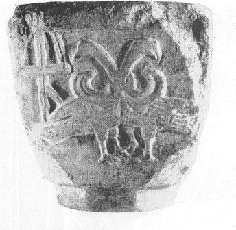

Имах пред вид програмата да помага да си ги напрвя. Едва ли в нета ще намеря такива неща като капитела, който съм прикачил.

Колкото до капитела направо ти казвам да се откажеш, няма да успееш сам.
Все пак ако си решил да се бориш:
начин 1 - subdivision modeling (труден е за научаване и не изцяло подходящ за капитела)
начин 2 - displacement принципа е следния: черно бяло изображение се проектира върху обекта(капитела без фениксите), като по-този начин цветовете афектират на геометрията черното изпъква а бялото не променя оригиналното си положение, височината и начина на изпъкване могат да се контролират с наситеността на цветовете.
начин 3 - деформация чрез рисуване, с мишката или с таблет буквално рисуваш върху обекта (капитела без фениксите), като по-този начин отново отместваш геометрията в желаната посока.
Това нещо, вероятно ще стане най-добре с комбинация от първия и последния начин, със субдивижън правиш капитела и след което рисуваш върху него фениксите и другите елементи. Последното се прави със z-brush, mudbox, може и с 3d max.
Ако ти трябва, мога да се опитам да го направя за тебе.
