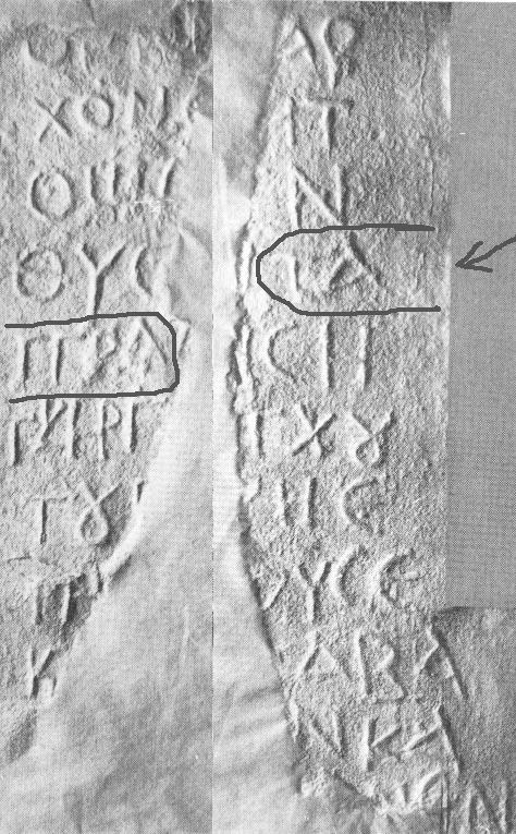

Доказателствата зя почитане на Тангра от българите са две.
Слагам снимка на двете, довечера ако има време ще напиша откъде е надписа и ще потърся някаква информация за книгата. Ако пък някой ме изпревари - още по-добре.
Очевидно, че "доказателствата" са недостатъчни и съмнителни, но все пак следва да ги обсъдим. Ако не ги приемаме - ясни и точни аргументи, ако ги приемем - също аргументи, а ако смятаме, е истината не е ясна, но все пак има някакви основания да се поддържа едната или другата теза - да изложим основанията.

Надписът е от Мадара, произхожда от късносредновековна църква, където бил преизползван като строителен материал. Това означава, че може да бил довлечен и от някъде другаде, т.е. първоначалното му място да не е било в Мадара. Затова е и толкова очукан. Както се вижда и от приложената снимка на естемепажа, разчитането "тангра" е предполагаемо, но не 100% сигурно. Това което прави впечатления, е че празните места (на унищожените букви) са доста по-малко от нужното за да се събере предполагаемата от Бешевлиев възстановка на текста.
Другото споменаване е най-вероятно някаква "партенка" - твърдение, което циркулира в научната литерата, без има токава нещо в изворите. Лично аз докато не видя въпросната османска книга въобще не го приемам за достоверно. Чак след като някой покаже извора, може да се умува дали това сведение от 17в. може да се приеме за достоверно. Между другото, в нашата литература е пълно с такива "партенки" - твърдения, приети на юнашко доверие, които като тръгниш да ги проследяваш, се оказва, че съвсем не е така.

Ами истината не е ясна и аргументи за въпросната няма.
На базата на тази (четена-недочетена) плочица са съчинени 1-2 тома история, а турския надпис никога не е бил публикуван (някои го използват като солидно доказателство!, как беше поговорката- една лъжа повторена 100 пъти...).
Ако ще се приема нещо на юнашко доверие (както е в случая с тълкуванието на Бешевлиев), то предпочитам да се доверя на мнението на Боцман. А то е, че в надписа става въпрос за градчето Танагра в околностите на Тива:

ПРЕВОД СПОРЕД В. БЕШЕВЛИЕВ: кана субиги омуртаг от бога владетел. ....беше ...и направи жертвоприношение на бога тангра ... ичиргу колобър....
ПРЕВОД СПОРЕД Д. ОВЧАРОВ: кана сюбиги омортаг от бога владетел ..… беше..…и направи жертвоприношениe …таггран… ичиргу …
[Овчаров, Д. Омортаг кана сюбиги, от бога владетел на българите.
Център за изследване на българите. София. 2002, Стр. 109].
Впечатляваща е и самата техника на "възстановяване" на надписа.
1. Първи ред: имаме само една буква Н (и). В надписа обаче са възстановени две думи и то какви "кана субиги"
2. Втори ред: имаме 6 (шест) графични знака, от които Бешевлиев "възстановява" цели четири думи: "Омуртаг от бога владетел?!"
3. От третия ред не излиза нищо смислено.
4. 5. Са най-интересни, тъй като именно там се разиграва цялата история с "...и направи жертвоприношение на Бог Тангра".
Поразителното е, че от всички "възстановени думи", запазена изцяло (макар и в лошо състояние) е само и единствено думата ТАГГРАН! (Като черна мисла ми премина през главата теорията на Зитко....)
6. На шестия ред от небитието е "възстановена" цяла дума, от която не е запазен нито един графичен знак! Думата е "колобър". :crazy_pilot:
Странни ми ти работи.......

надписа и тълкуването на Бешелиев.
(1) [Κανα συβηγη] Кана субиги
(2) Оμου[ρταγ ο εκ Θεου ] αρ- Омуртаг от бога владе-
(3) ХОΝΟ (О или Θ) [ …………]ΗΤ тел . ....беше ...
(4) О ωΓ [……………………….. κε επυησ]Ν и направи жертвоприношения
(5) ΘΥО[ηαν ησ τον θεο] ν ΤА на бога Та-
(6)ΓΓΡΑν ΗСН нгра ………... ич-
(7) ΓΥΙΡΓ [ου κολοβροσ ] …………… ΓΦΥ иргу (коловър/боил).
(8) ΤΥΓ …………………………… ΡΗΔ
(9) ПІ ……………………………… ΡΥСΔ
(10) К ………………………………… ΑΒΑ
(11) …………………………………… ΝΚΑ
(12) …………………………………… ΝΔΝ
