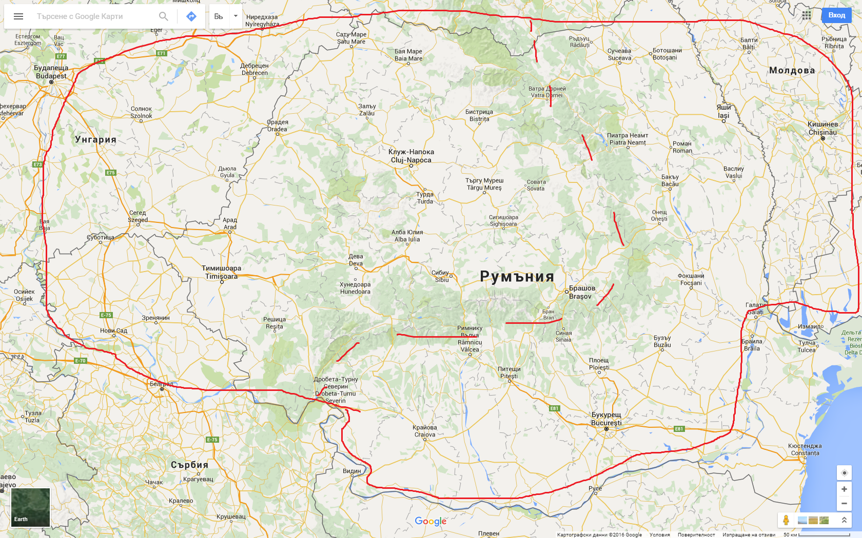

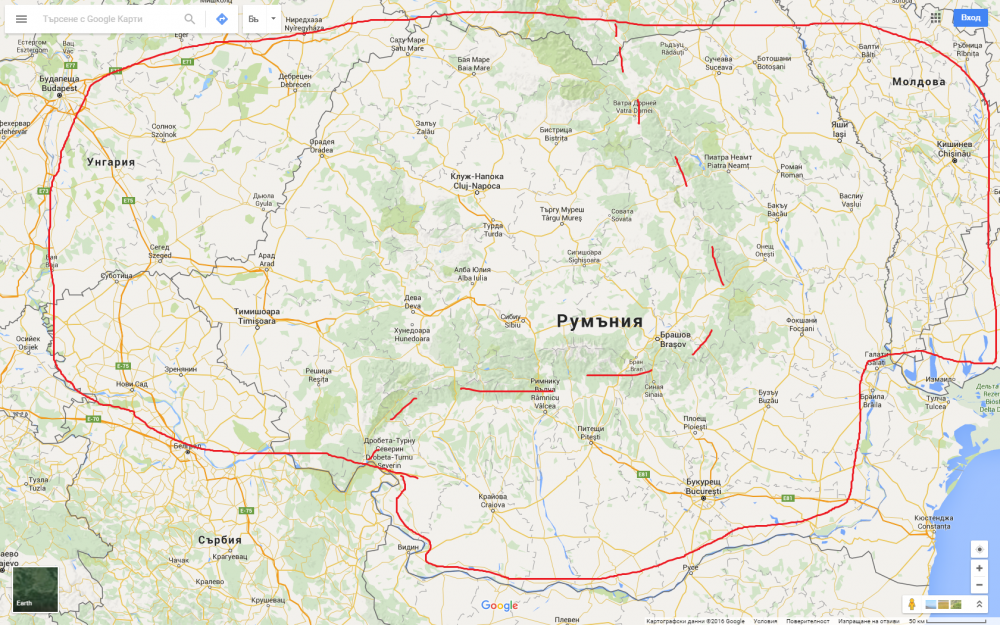

В отвъддунавска България имало само една българска крепост. Това ме хвърли в ступор!
56ac83cb912b6_.thumb.png.642c87f1327129a
Демек, в този район заграден в червено е имало само една крепост! И това в продължение на векове! Лявата част от района е завладяна от Крум към година 800, а унгарците пристигат горе долу в година 900, демек тоя район стои един век без в него да се строят укрепителни съоражения? Аварски и славянски крепости има ли? Има ли открити по археологичен път крепости в района и ако има те какви са, ако не български, има ли открити по археологичен път аварски, славянски, некви други?
Да изкажа и една смела теория, а ако под "отвъддунавска България" се има предвид само малкия регион северно от дунавската делта, който е под управлението на Плиска/Преслав, а Влашко, Молдова, Трансилвания и прочее са си автономни?
В Геста се споменават крепости. Те от кого са строени, ако не от българи, може би от авари, гепиди, славяни власи? Каква е крепост строена от ромеите (примерно), но попаднала под българска власт-ромейска, българска?
