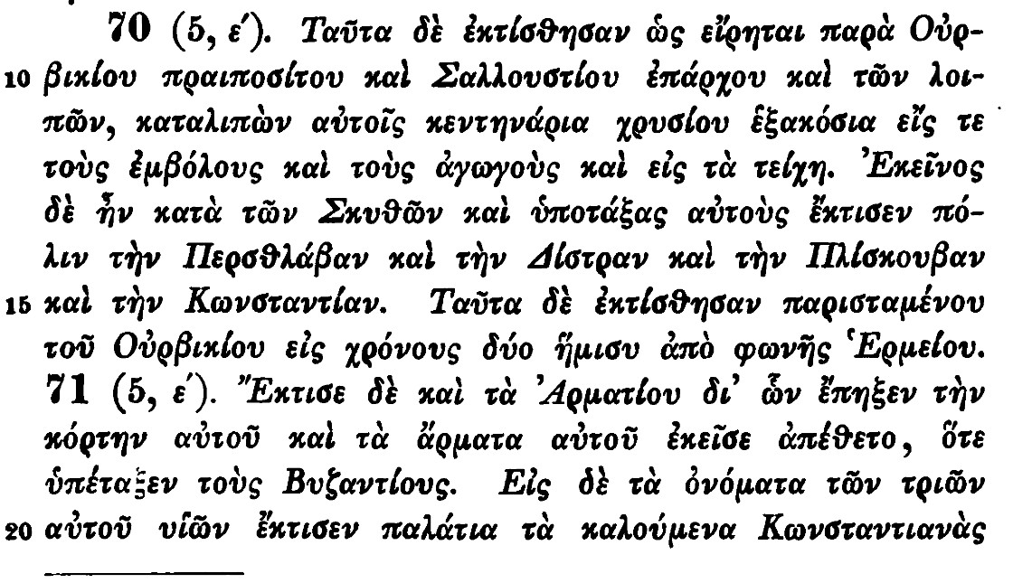

По-скоро е във връзка със сведението на Псевдо-Кодин, според което Плиска е основана от Константин.
Няма такова сведение.Въобще византийските хронисти не знаят името "Плиска".Но това е дурга тема.
Няма такова сведение. Въобще византийските хронисти не знаят името "Плиска". Но това е дурга тема.
Сведение има, а името е Πλίσκουβα. Но това наистина е друга тема. :)
