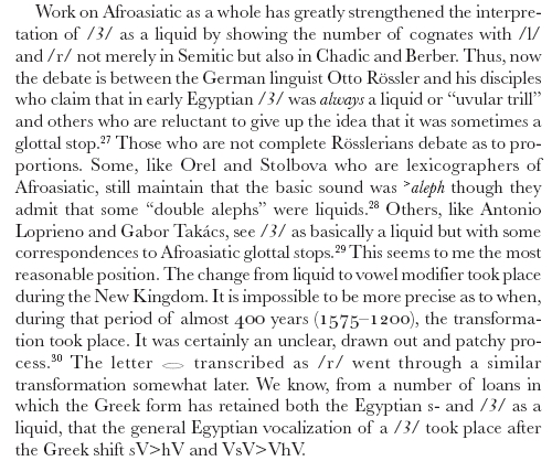

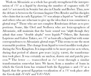

Благодаря ти много за цитата.
Ще ти кажа как изглеждат нещата през моите очи. Бернал е разгледал въпроса във втория том, но съвсем основателно не го е включил в третия специализиран лингвистичен том. На първо място, там нивото изисква да се даде точния запис: ik3w3s3. Тук пък следва да се обяснят тези два вътрешни алефа в контекста на следното:
Възниква въпроса защо в надписа присъстват двата vowel modifier-а, а действително не е изпълнен като IkwS (както тактично е представен в том II). Нещо повече, началното листо i- към момента на инскрипцията вече се е сляло с 3 и има същата фонетична стойност, редовно предавана в Новия завет като א (Dating the Old Testament). Това са въпроси, на които не може да се даде удовлетворителен отговор. Такъв отговор не може да се даде и на тъждеството ik3w3s3 ~ Ahhiya, което вече разгледахме в другата тема.
Според мен тази е причината да бъдат пропуснати думите в третия том. Разбира се, това изобщо не умаловажава заслугите на сър Алън Гарднър, но времена...
