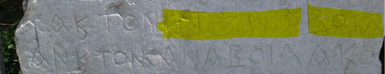

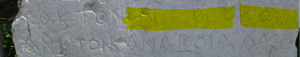

Поглеждаме как е записан Чъргу_БъИлъ   в още един надпис:   Пресияновият надпис
https://bg.wikipedia.org/wiki/Надпис_от_Филипи
ητξιργου βοιλ- αν κ(ε) τον κανα βοιλα
HTZIPГОУ  ВОIЛ
Това е ясно и разбираемо: ИЧъРГУ БОиЛ . (или  ИЧиРГУ БОиЛ )
Забелязвате ли че се използват 2 отделни символа за И:  H и I ..   В този запис както виждате между Z и P има една вертикална черта, която е най-вероятно за кратко и слабо И. Ако И беше нормално - щяха да го запишат с Н..  Това се вижда много добре и в един друг запис:
За този надпис на СъБиГи  ми се иска да го коментираме отделно,  само го давам за пример как се ползва латинската форма на И.
Записа е с една отвесна черта, а такава буква в гръцкия език май че няма.. Поправете ме ако греша.  Някакво различно записване за Йота.
Отделно че апострофа ми изглежда да е "прабългарска" иновация за записване на Ъ .  Така ако прочетем Кана-СЮбиги  би трябвало да се произнесе като: Кана-СъБиГи  .    При това, ако забелязвате с Сюбиги - имаме нещо като апостроф между Г и И. Ако този апостроф съответствува на Ъ, това би следвало да се прочете като СъБиГЪЙ  .. Нямам друго обяснение защо буквата между С и Б липсва.  Това което ние виждаме е апостроф..  Имаме поне 20-тина записа за Субиги и знаем че това е думата. А в този запис много съмнително С-то е отделено от БИГИ.. До такава степен че както знаете множество тълкуватели четат тази титла като Канас от Бога, княз от Бога...
Ако моето предположение за ' = Ъ,  то този надпис би се прочел като :  Кана-Събигъй  Омуртаг.

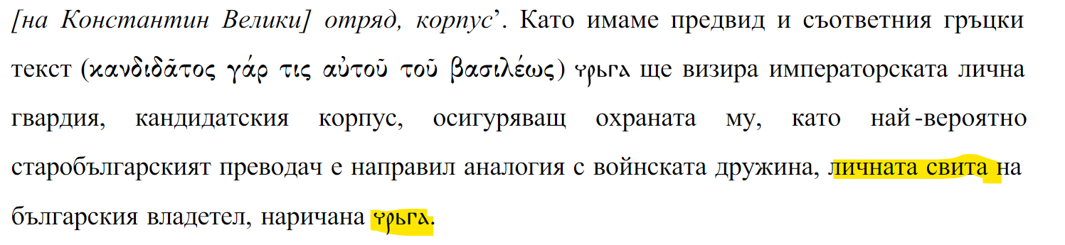

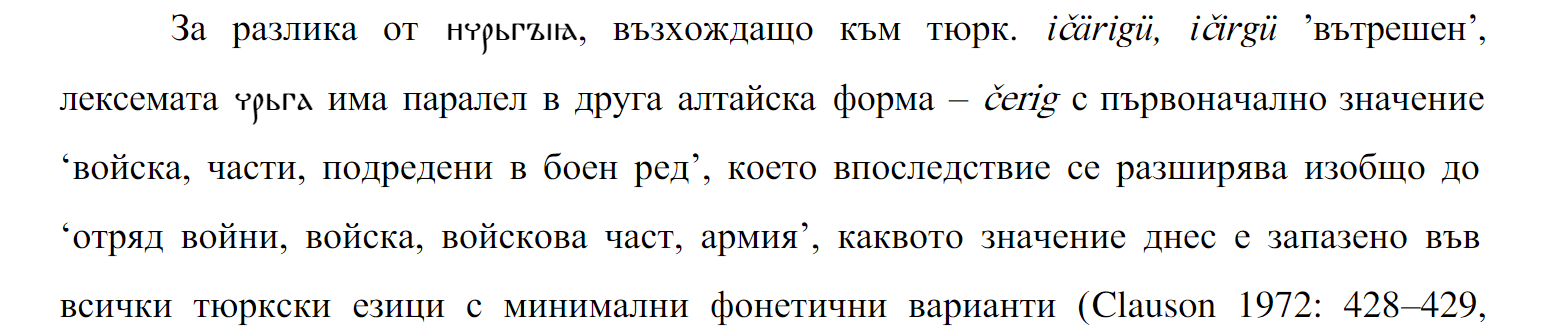

Според Татяна Славова "чрьга" е военен корпус, отряд.
https://www.academia.edu/31178364/Неизвестни_прабългаризми_от_военната_терминология_Българска_реч_2009_1_2_104_110
Така според тълкованието на Славова  можем да преведем ичиргу-  боил като високопоставен служител от царската дружина, специалната армия на кана.
Забелязвам че Татяна Славова си ползва значението на "ичиргу" и в двата смисъла:  военен,  военна дружина, армия.. Или пък вътрешен.
Много лесно можем да кажем че това е все едно МВР, министерството на вътрешните работи, тоест милиция-полиция. Хем е армия (военизирана структура), хем е само за вътрешна употреба..  Едва ли обаче можем да предполагаме че ичиргу - това е вътрешната армия, МВР-то.
Има и още един възможен смисъл: на призивна армия, наборници, повикани на служба.
