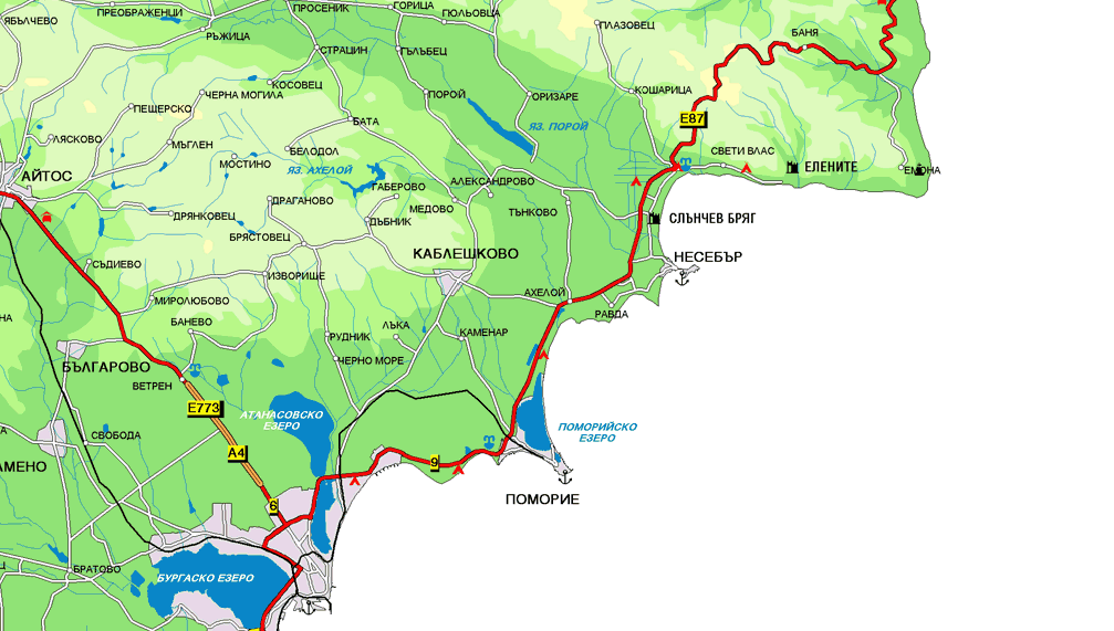

За удар от Месемврия, пък българите въобще не могат и да се притесняват. Само 1 000 души ще блокират провлака вовеки ;)

Оффффф, Митаче :head_hurts_kr: Отново не си в час. Давам пример на ресавски, Галахад и сие кое как може да се получи. Ресавски е фен на фронт изток-запад откъм Анхиалското поле, а Галахад е фен на битката на полето между Ахелой и Месемврия.
Естествено, че няма 1 000 души, които да блокират провлака, защото българската армия не е била разположена в северния край на Месемврийското поле. Тя е разположена оттатък реката - в Анхиалското поле.

Графче нали гледам схемата дето си праснал, БГ армията е на юг от Месемврия, т.е. тя е в тил. Аз за разлика от теб не обвинявам наляво и надясно военначалниците в некадърност и смятам, че няма начин при такова разположение Симеон да не е оставил прикритие откъм града. Не става въпрос за десант, това е невъзможно, но е възможно гарнизона да мине в тил на Симеон и колкото и да е малък да внесе хаос в редиците. Като оставим това, че съгледвачи могат да оперират, ако няма блокаж, да оставим това, че при такова разположение направо си плаче ЛЪВ (не императора) да не пратил 100-на хеландии доста по-рано за да създаде мощна групировка в неохраняемия тил. Да оставим това, че при такова разположение цялата БГ армия трябва да е отхвърлена по целия фронт на северозапад за да може ромейте да.....оставят костите си при Ахелой. Да оставим това, че и дружината на командващия (не императора) е трябвало да форсира реката при бягство, щото при разбито ляво крило на Симеон няма просто смисъл. И накрая няма как да оставим това, че всичкото са предположения и свободни съчинения, които нямат място във една енциклопедия та била тя и вики-то, освен със задължителното вероятно.
Значи BG армията не е на юг от Месемврия, а реално е била разположена на 7-8 km. западно от Месемврия и оттатък реката, т.е. по протежение на Анхиалското поле с фронт север-юг. Нейният ляв фланг вероятно опира досами устието на реката и контролира потенциалния мост над нея. Защото мост на него място може въобще да не е имало, понеже реката при устието си надали ще е дълбока повече от половин метър. Ако е имало мост, той ще да е бил разположен малко по-на север от сега съществуващия, където реката е по-тясна и по-лесно ще се построи мост. Та този потенциален мост 100% е бил контролиран от българите, както и самото устие на реката. И пиле не може да прехвръкне, камо ли някой да се опита да ги смути от Месемврия.
Всичко се вижда като на длан, а в интерес на истината, на Симеон надали въобще му се е наложило да изпрати малък контингент от източната страна на реката с цел сковаване на потенциална заплаха от Месемврия. Просто няма смисъл. За да се получи някакво раздвижване от Месемврия в западна посока, ромейският флот трябва да се вижда някъде наблизо; да успее да стовари първо някакви войски в самия град, щото ако реши на друго място, още докато хеландиите се насочат към брега, българите ще пристигнат за нула време и ще чакат да изколят за норматив всичко стъпващо на брега. Явно флот не се е виждал до Месемврия, щото по него време Лакапин е зает да се кара с Вогас, вместо да прехвърли печенегите някъде из Добруджа. Така, че Симеон, освен 5-10 конника да пусне да се мотаят из Месемврийското поле, друго не би направил. Ромеите и да искат не могат да преминат река Ахелой в посока изток-запад. Не става ей така, само с желание :bigwink: По време на клането да не би да са успели да я преминат в посока запад-изток? Само онзи, който е близо до устието ще я прецапоти без никакви затруднения и ще се спаси в Месемврия. Ако Симеон знаеше, че на Лъв Фока ще му се наложи да бяга в Месемврия, направо щеше да блокира провлака и да го чака, нали така?
Никакви ромейски съгледвачи не са могли да оперират. Ни денем, ни нощем. Още щом са зърнали в средата на август появяването на българската войска, жителите на града са се затворили и започнали да треперят от страх. Познавам си ги аз :tooth:
Докато ромейската армия се придвижвала на север в посока Анхиало, от корабите най-вероятно им складирали по протежение на морския бряг допълнителни хранителни припаси. Реално това е била поддръжката от флот за армия, което не е никак малко за конница и пехота, но нищо повече. Имай предвид, че цялата налична армия на ромеите е с Лъв Фока и те не са в състояние да натоварят даже и 10 хеландии със собствена войска от друго място, която да дебаркира в Месемврия. Няма откъде да я вземат. На практика почти всички кораби са някъде на север по време на сражението, изпълнявайки задачата по прехвърлянето на печенегите.

Графе противоречиш си непрекъснато.Къде е битката на север или на юг от реката Ахелой.
Още в пост 5 от настоящата тема заявяваш че битката е на юг от Ахелой и сега изведнъж на запад от Несебър.Уж фронтът беше 4 километра а сега изведнъж стана 7 - 8 км.Византийците не са идиоти да се бият с гръб към морето обаче българите са точно такива защото се бият с гръб към река Ахелой.Която както ще се се установи този ден не е особено лесна за преминаване.Графе доста противоречия го натрупа.

И графе би ли ми казал колко е разстоянието от устието на Ахелой до Биберна.Откъдето безспорно Симеон наблюдава и ръководи битката.че и вкарва резерва в боя.Тогава какъв е смисълът византийците да удрят левия български фланг?Да го изтласкат от устието на Ахелой и сами да влязат в капана.При положение че българите са с фронт север - юг те накъде отстъпват?
Малко над 6 км.!
За да водите коректни анализи - започнете от това: КЪДЕ е акостирал ромейският флот? Тоест къде са били ромеите преди битката? Ако са близо до Месемврия - защо ще минават Ахелой за да се бият с нас, при положение, че и оттатък реката има поле удобно за битка (между Ахелой и река Хаджийска- фронт над 4 км.)? Ако ли са пристанали в Анхиало то ЗАЩО им е да застават в позиция при която морето (блатото) им е в гръб, а Ахелой - в дясно( фронт север/юг!)? Защо не се построяват в околностите на Поморие с фронт югозапад/североизток, който би им гарантирал сигурност по десния фланг, поради невъзможност за обход (блатото и реката!)? При такъв фронт и надмощие на българите, много лесно може да се извърши прегрупиране и осигуряване на отбранителна позиция около Анхиало, за да се евакуират при необходимост?
Мислете върху това какво целят с пристигането именно на това място? Да се бият с българите ( защо пък точно тук?) или да преминат Хем по-лесно? Щото ако си мислим, че те просто идват да си спретнат въргал като улични банди е малко несериозно...
И изобщо ромейски флот има ли наоколо, щото според Скилица той е нейде по Дунава... :tooth:

Графе, аз вчера оправих укипедията с "югозападните височини", като оставих само западни, т.е. високата Биберна. А ако сме съгласни, че това е командния пукт на Симеон, каква е логиката той да ходи до устието? И освен това забравяте за блатото южно от Лъка, а то си съществува до ден днешен, пътя минава отгоре му, но това е със съвременните технологии, плюс това е леко обезводнено заради рудника източно от пътя. Но тогава си е било истинско блато. Затова предполагаемото място на сблъсък: наклона на терена около километър източно от Лъка - Каменар и горния край на Поморийското блато, е реален и отговаря на фронт 4 км. След това ромеите настъпват право на север с цел овладяване на Биберна и обход на подвижните части към Медово - Александрово, за да отрежат пътищата на българите за отстъпление, затова десния ромейски фланг стига до реката, или с други се поразтегля вдясно. Съгласен съм да изтегля обхода от Рудник, въпреки че не е невъзможено, но пътя от района на Дъбник до висотата над Лъка, или малко източно от нея е 5-6 км по долинките, които са разположени север-юг. А това не е нищо за кон с ездач, освен ако никога не сте яздили де... :smokeing: Това е идеално разстояние за да може в началото конете да загреят в тръс и да се подредят кавалерийските колони и в последния километър да напреднат в галоп и то (забележете) разгърнати в строй "лава"! Възвишаването на терена северно и североизточно ч/у Лъка и Каблешково е точното място за подобна атака. А за да не бъде спряна, то линията на битката вече е била около Каблешково и течението на Ахелой в този момент.

Единомислие с кого?Между другото Роги защо се приема че частта на Симеон оставена в резерв е била непременно конница?А нездраво любопитство къде е взела участие византийската конница.Защото все трябва да е влязла в бой някъде.
Ами така си помислих, все пак полето на боя и възможното построение на войските... мисля че постигнахме съгласие??? Даже и с википедията! Аз просто предложих линията да се премести 2-3км на север.
Предполагам е конница, защото конницата действа в обход или срещу друга конница. Това дето кавалеристите храбро прелитат през плътни фаланги го има само по филмите, ама то и последния такъв за Ал. Македонски го показваше на коня със стреме!
А източнице сочат, че ромеите са обходени, изненадани. Българска конница на левия фланг - това означава удар покрай Ахелой в южна посока, но тогава хрониста нямаше да види там купища кокали а нейде пред Анхиало. Пък и едва ли щеше да се постигне подобен разгром, просто ромеите щяха да се дръпнат към крепостта, стенявайки линията на отбраната значително и тогава нашите конници пак щяха да пасуват. За нездравото любопитство... ами на два пъти пиша, че ромейската кавалерия е на техния десен фланг. При добро развитие на нещата тя е щяла с лекота да пререже пътищата на Симеон на север и да го обкръжи. Терена там го позволява. Имаме и косвено доказателство, а именно, че Лъв се спасява в Месемврия. Като генерал едва ли се е бъхтал на предната линия с копие, по-скоро е бил сред ударната кавалерийска колона и след разгрома се спасява през реката, както и други. С кон по-лесно може да преминеш р. Ахелой, пък и все си мисля, че е имало мост там, на мястото на сегашния. Ако Лъв е бил на друго място, то би избягал в Поморие, където е лагера му и корабите, но той се спасява в Несебър, т.е. между него и Поморие стои преграда - вражески сили. И последно - прочетох нейде, че една малка конна част се спасява в Поморие именно по пясъка между Поморийското блато и морето, което пак слага ромейската кавалерия на десния фланг.

Боже мой, ресавски... От тук участващите, имам чувството, че само Rogi разбира какво пиша! Колко пъти трябва да се провиквам?
Битката е проведена в Анхиалското поле! Според мен сблъскването е станало по линията Каменар - устието на Ахелой. След завоя си при Медово и Александрово реката тече направо в южна посока, т.е. не можем да говорим за битка на север или на юг от реката. Правилно е да се говори за сражение източно/североизточно или западно/югозападно от реката/устието на реката!
От Биберната до река Ахелой разстоянието по посока на Несебър е 5 km. По посока устието на реката разстоянието е към 6 km.
След първоначалния сблъсък, в който ромеите имат надмощие и нашите отстъпват леко назад, тяхната стратегия е да се промъкнат по цялото протежение на реката с направление Александрово-Медово. По този начин ще обкръжат българската армия, която ще бъде блокирана от вражите войници и конници. В тил на българската армия ще се окажат големите баири между Каблешково и Медово. Ако ромеите успеят да осъществят този замисъл, тогава жив български войник няма да се измъкне от касапницата. Тук сме единодушни с Rogi-то.
Виж сега какво съм писал в пост #5: "Ресавски, разбери - всичко се вижда като на длан. Равнооооооо... Ординарците летят и повярвай ми: за 5-6 минути всяка потенциална заповед на Симеон достига и до последния войник. Има и нещо друго - надали Симеон е водил армията си точно пък от 10 km. Погледни картата на Поморийското поле. Ромейският укрепен лагер е бил разположен до Анхиало. Ромейската войска преди битката е разположена поне на 1-2 km. северно от лагера, т.е. аз залагам на вариант 1 при теб - между Поморие и Ахелой."
Явно си доста разсеян. Фронтът си е към 4 km., a разстоянието между лявото българско крило и Месемврия е към 7-8 km. Ами, хайде да влизаме в час, а? Просто не те знам как четеш постовете ми. Моля те - съсредоточи се. Върни се и прочети цялата тема бавно. Българите не са идиоти да се бият с тил непосредствено до река Ахелой. Между техния тил и завоя на реката при днешните Александрово и Медово има поне 8-9 km. разстояние. Ако обичаш вземи си една карта, защото говориш наизуст и така вменяваш на участниците в дискусията, че съм хванат от гората или съм бил натрупал противоречия.

Аз твърдя, че фронтът е север-юг защото той няма какъв друг да бъде при дислокациите на армиите! Реката е на 8-9 km. от българския тил; левия фланг не е опрян в морето, а е разположен в непосредствена близост до устието на Ахелой!

Устието на реката е при морето, ама нашия фланг не е опрян в морето, както ти изкарваш нещата, а е в непосредствена близост до устието. Казах ти вземай картата, след като си учил география.

Двете най-важни неща: ромеите никога няма да заемат позиция с гръб към морето; и второто нещо - никога няма да направят лагер до Анхиало, пък да отидат на майната си чак до Месемврия да се колят с българите. Галахад се е заловил с това бягство на Лъв Фока в Месемврия, и това си е... Ами накъде да избяга, след като повече от сигурно в момента пребивава на десния ромейски фланг при очертаващ се явен ромейски пробив в това направление.

Сега малко сметки. Симеон щял да спре византийците да минат реката? И защо трябва да им пречи да влязат в капана, който им е спретнал? Да развием два варианта:
Вариант 1. Вогас и Лакарин са успели и печенегите и маджарите нападат България. Тогава не само няма печенеги и маджари в бълг. армия, ами даже една прилична част от нея се опитва да ги спре. В този случай Симеон ще е можел да изпрати при Ахелой между 20 000 - 30 000. Колкото по-близо до долната граница, толкова по реалистично. Тогава има логика Симеон да се опитва да ги спре преди да преминат реката - при съотношение 3:1 трябва да търси отбранителна позиция. Лъв обаче в никакъв случай не би си хванал на атакува през реката, а би я заобиколил от запад. Той бърза работа няма, България е нападната от север. Симеон няма да чака да го наврат между морето и реката, макар с опция за бягство на север, а би заел отбранителна позиция в проходите на Балкана, където при съотношение 3:1 би имал някакъв шанс.
Вариант 2. Това, дето е станало - печенегите и маджарите са със Симеон. Работата е там, че те не са тръгнали с него, защото е имал много хубави очи, а заради плячка. Сиреч Симеон се нуждае от победа, за да плячкосат Византия и да му останат съюзници. За едната негова слава няма да проливат кръв. Какво става, ако се опита да попречи Лъв да мине реката обаче? Лъв също ще му пречи да премине реката. Стига се до патова ситуация, защото съотношението на силите е приблизително 1:1. Минава време, припасите свършват и двете армии се връщат иначе се задава глад. Маджарите и пученегите остават без плячка, което ще рече, че следващия път ще премислят по-задълбочено офертата на Византия.
Какво става в този случай обаче, ако Симеон ги пропусне да преминат реката и след това се появи от запад? Тогава Лъв е в капан, защото от юг е реката, от север България, от изток морето, а от запад - бълг. армия. Съотношението обаче е 1:1. За Симеон е важно първо Лъв да не побегне към по-изгодна позиция и на второ място да промени съотношението. Двата заека обаче могат да се гръмнат с 1 куршум - засада. Лъв мисли, че бълг. войска е много по-малка и влиза в бой. При отстъплението на българите византийците хукват да преследват, но на различни скорости. Конницата е напред, пехотата - назад. Така когато конницата попада в засадата, пехотата е назад и докато се дотътри уморена, вече няма конница, а нови пеши глави за сечене. Тези, дето се влачат накрая като виждат какво става удрят на бягство. Равни армии, но в хода на битката византийците идат на порции и Симеон има смазващо числено превъзходство. След победата - маджарите и печенегите грабят Византия и продължават да помагат на Симеон.
Никой не може да каже къде е акостирал ромейският флот. Всеки случай не е до Месемврия, защото това са стотици хеландии и българите биха ги забелязали на мига. За флот точно в момента и в близост до сражаващите се не е указано никъде. Дни по-късно Роман Лакапин, след провалът на операция "Патцанекос" и след края на сражението се придвижва с флота в южна посока. Нормално каботажно плаване, което се практикува през Средновековието. С дерт в душата (най-вече заради Лъв Фока), бързал за Константинопол и не прибирал оцелелите от битката, които вървели покрай брега. Значи такива все пак е имало. В днешни времена този адмирал почти сигурно щеше да бъде разстрелян за това си бездействие, а по него време е само друнгарий на флота, което не е никак малко, но определено е господин "никой" при дворът на Зоя. Знаем, че едвам отърва наказанието ослепяване, само защото прекалено влиятелни личности се застъпват за него. Чудно защо Карбонопсина не е направила всичко възможно поне да го лиши от заеманият пост. Най-голямата грешка през живота й...
Та по същество: ромеите се наспиват добре в лагера си до Анхиало. На сутринта се поизмиват; обличат чистите си дрешки; изпрани на две-на три предния ден; закусват много добре и обилно; след това са присъствали на опелото си (sic!) и горещ молебен за победа (същите ритуали важат и за българската армия - всичко това е в духа на християнството); след това отредите започват да се придвижват към мястото на срещата. Къде е мястото? Ами няма да е до Месемврия :bigwink:
Целта им действително е Преслав, но мястото на битката не го избират те. Симеон е тук преди тях и ги възпрепятства при изпълнението на предприетото начинание.
