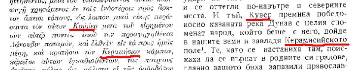

А сега и аз да сложа два текста, с две забавни съвпадения. Напомням, че темата на Кивириотите е морска тема и е малко вероятно в нея да е имало българи.
Това е откъса за Кувер, че се бил настанил в Керамисийското поле.

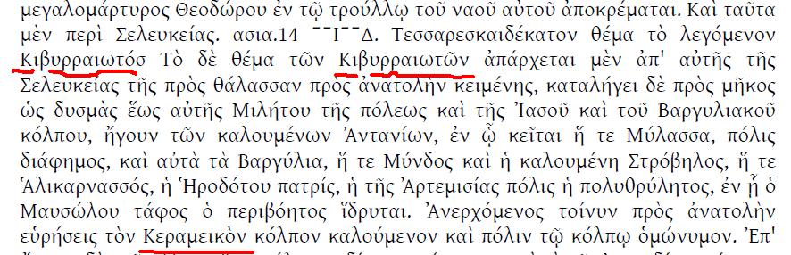

Това е откъс от описанието на темата на Кивириотите от Константин VІІ Порфирогент, който разказвайки за крайморския участък, пише: "Областта, наречена Кивириотска, започва при Селевкия, лежаща на берега на източното море ... Отивайки от тук на изток, намираме Керамийския залив и град пак с това име ..."
Както се вижда, с малко вяра може да преместим не само местоиздаването на печата, ами цяла Куберова България в М. Азия. :tooth:
