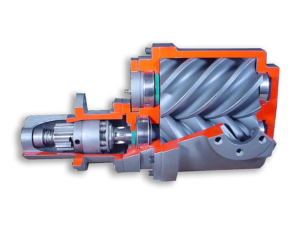

Двигател с пневматично задвижване
Цялата статия в сайта на БГ Наука: http://nauka.bg/index.php?mod=front&fnc=pub_page&pid=12393
Статия от 24-ти брой на списание "Българска Наука"
Двигателят е машина, която преобразува даден вид енергия (топлинна, електрическа, водна, вятърна и др.) в механична работа. В зависимост от вида на енергията, която се преобразува в механична работа, двигателите биват топлинни, електрически, водни, вятърни и др.
Дарин Делчев Белев, град Харманли, 19 години, ученик от 12 клас
за връзка: darinbelew @ abv . bg

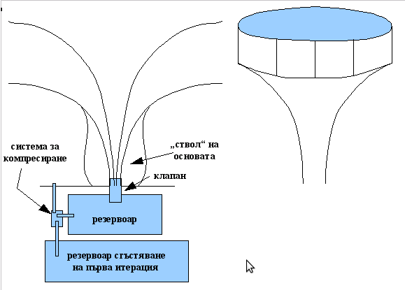

Второ: Не знам защо включи системите за концентриране на силата на вятъра тук, но ще ти отговоря и за тях.
Прикачих картинка, за да демонстрирам идеята си! Иначе съм съгласен с почти всичко, да не кажа съвсем. Остават, обаче, някои отворени въпроси (които са свързани, например с картинката, която помествам).
Първо да опиша картинката, а след това въпросите.
Отляво е показано напречно сечение на финия, която събира въздуха и го насочва към резервоара. Отдясно е външния вид на цялата система, която ще се състои от ротационно разположени фунии от указания вид (примерно в общия случай, когато посоката на вятъра може да е "всякаква").
На фигурата отляво се вижда и начина за събиране на въздуха в първия резервоар - просто един клапан, който да не допуска сгъстения въздух да се връща обратно, като вятъра спре.
Под резервоара имаме втори резервоар. На практика въздухът в първия се изпуска частично, а остатъка се нагнетява във втория резервоар.
Резервоари, разбира се може да има на доста стъпки. Може също така фунията да може да насочва вятъра към различни по налягане резервоари, в зависимост от скоростта на вятъра.
Ето и въпроса, който ще задам. Каква трябва да е оптималната форма на фунията? По-точно ако имаме някаква фуния, то как може да се реализира компютърна симулация, която да показва работата на фунията при различни "обдухвания"? Това не е точно въпрос от физиката - може би е от числените методи. Ако има човек, който се занимава с това професионално (а не само да има бегли спомени от университета), то нека да каже.
Ако става въпрос за устройство монтирано на някой стълб и да събира компресиран въздун на няколко нива(стъпала) е възможно да стане по описаният начин, което може да се ползва за зареждане на такива автомобили "бензиностанции" при някакви идеални условия, но да се прави фуния да събира въздуха на автобобил, а същата сила от въздуха да действа като спирачка за колата , обезмисля идеята, поне на пръв прочит.
